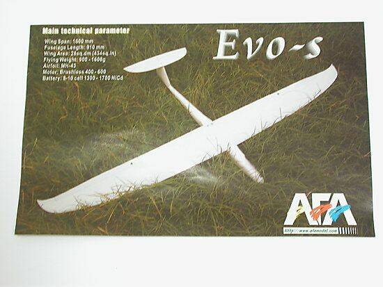

各位前輩請問這照片中滑翔機電裝需要怎樣搭配呢
目前只有JR X2610搖控器 7動接收
有下列問題請教
Q1.伺服器搭配哪一種就夠用(需要幾顆)?
Q2.無刷馬達???(好像需要搭配同軸減速,請問幾比幾的意思為何)
Q3.電池??
Q4.JR X2610可以玩滑翔機嗎??
Q5.槳需要搭配多大呢???
上述沒有提到的電裝還請各位前輩補充
有了您的提攜讓小弟不會跌跌撞撞,真心感謝每位回覆的前輩

你好. 這台機子一般賣場都用競速機方式認定.其實這台當成普通滑翔機飛就好.別想太多.問題簡單建議一下..
Q1.伺服器搭配 -> 機子沒有方向舵.所以只有3顆.建議 1.5kg 以上的小型伺服就可以.(371,65hb,56hb... 都可以.不用太高檔的配備)
Q2.無刷馬達 -> 馬達跟電池相關.這台外轉可能不好裝.(如果不覺得當然更好). 若要選用內轉+減速的話可以找末速在 900轉左右的.
Q3.電池?? -> 建議 11.1 (3cell , >2000mah )就可.再太會有點重.
Q4.JR X2610 -> 這個目前可以用4 flap 以下的機子都可以.(即使 4flap 也可以用 "Y" 線克服).
Q5.槳需要搭配多大呢??? -> 若依前 Q2 問題.建議折槳 12寸會較剛好. (11吋也可以) , 11 or 12 * 7,8  應該不錯.
這種機型還不錯飛.參考看看.

有預算的考量ㄇ..375就很好用了..非常好用又準..馬達最好用同軸減速.因為那個頭可能會不好裝..
機翼可能不能衝喔..電池不要太大..全機才不會太重..降落時才不會衝過頭..故拉客.

謝謝tsawei前輩的回覆~~~
下列還是有疑問的地方需要您教導
所謂外轉是什麼意思呢???
是否可以pm給我無刷馬達品牌(選用內轉+減速)及大小???
是否有建議的品牌???
請原諒小弟的愚笨
 樓主| 發表於 2009年2月13日 03:53 PM | 顯示全部樓層
回復 2樓 CAF551 的帖子
同軸減速組高速馬達,電流較低,如Himax的2級內轉系列,或AXI2826直驅系列,還得配合使用尺寸正確的折槳。
請問您上述兩種馬達您個人比較推崇哪一種裝在這台機子上面呢??
一般來說50A電變是保守的,使用11.1V 2200Ah 20~25C Li-Po電池是合理的!
50A電變 那A這麼大~~~~
這架飛機不會太慢~享受高速風切聲.....記得要補強機身唷!
擔心高速風切聲=以秒計費
