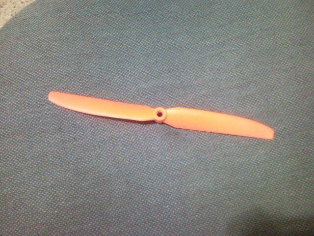

今天試了一下午的引擎,油吃了近半桶,
配10*7的槳,轉速調不上去,應是扭力的問題帶不上去!
後來將槳切短剩7.5吋,即是7.5*7的槳,測轉速是每分鐘
12200轉。
★引擎裝上電機用的9*5的槳,測轉速是13000轉。
★不知動力夠不夠拉32級的飛機???
圖一:是7.5*7的槳,轉速是每分鐘12200轉。
圖二:是9*5的槳,測轉速是13000轉。

發表於 2009年2月4日 10:05 PM | 顯示全部樓層
原帖由 maojung 於 2009年2月3日 07:38 PM 發表
★今天試了一下午的引擎,油吃了近半桶,
12200轉。
★不知動力夠不夠拉32 ...
很期待您的空中測試------------但地面數據有點小失望----------我曾試過8*8木槳快14500轉搭25級約1.7公斤卻不好飛---------------電機槳9050到那轉速不知是否變形???

 樓主| 發表於 2009年2月4日 11:20 PM | 顯示全部樓層
今天又試了第二顆引擎,這顆比昨天那顆還凶,廣盈的9x6電槳在14000轉時射槳,嚇死偶了!
又搞了一支9x4的油槳,轉速達18000轉,真過癮!風力很大,吱吱叫。
