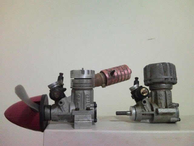

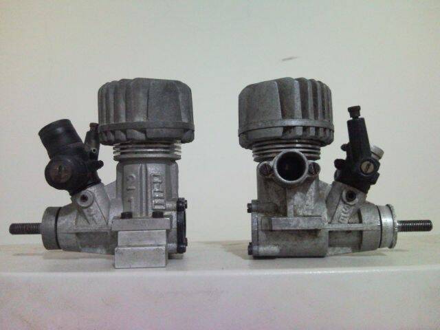

家里還留有兩顆義大利車用PICCO
21
級引擎,是20年前玩油車時買的,由於現在也不玩車了,壓縮效果極佳,反正放著也是放著,想把它用來裝在飛機上,但心中仍有些疑慮,只好PO上來請教各方大大幫忙一下:
1.       散熱頭會不會太大?需不需要車床加工改小?
2.       此顆引擎應是20000~40000轉,轉速會不會太高?扭力夠不夠?
3.       搭配多少級的飛機較恰當?該配几吋槳?
附上圖片參考:

發表於 2009年2月2日 11:08 AM | 顯示全部樓層
哇~榮哥~~骨董引擎~~~讚喔~~~你說這可以到20000~40000轉喔~~~哪很嚇人呢~先裝25級的機子試試看吧!槳裝10*6即可

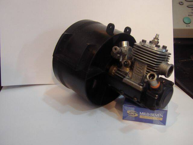

給你喵一下我的改裝
推力約1.5~2kg

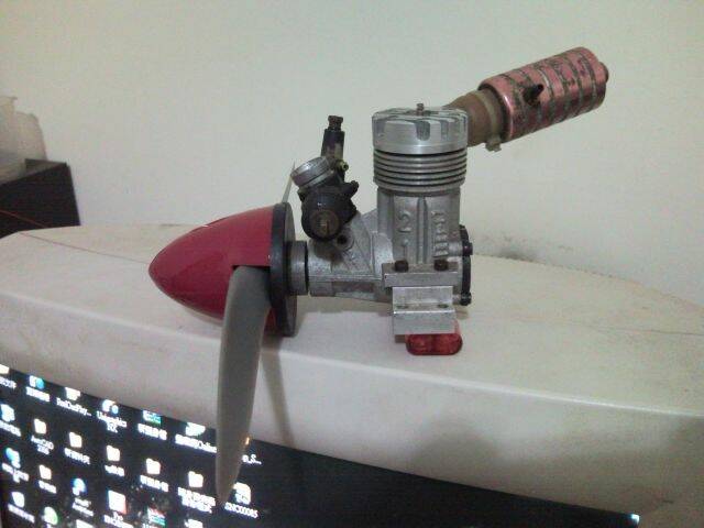

 樓主| 發表於 2009年2月2日 11:48 PM | 顯示全部樓層
引擎加工後的模樣。
明天可試車,裝10 * 7 的槳,準備飛32級的機子。

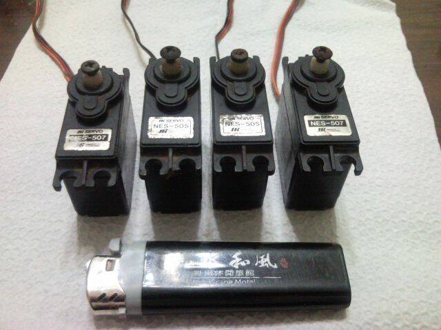

20年前的JR伺服機

發表於 2009年2月3日 09:31 AM | 顯示全部樓層
JR 505  507伺服機雖是很普通的都很耐用,純日本製.偶也有好几顆....
