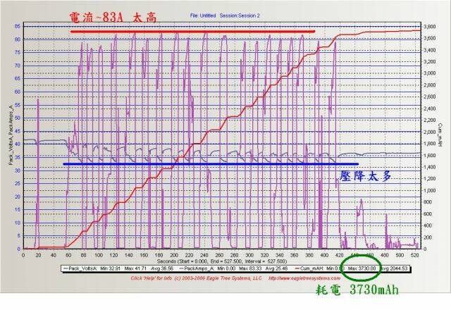

這有兩組EagleTree數據參考一下. 我們須要電池負載電流與端電壓還有耗電量.基本原則是:
1.作完全相同的程序
2.負載電流從開始到結束要相似,也就是說開始不要太暴力,結束前不能軟腳
3.壓降不能太靠近ESC截止電流
3.每趟飛行不能過放,至少留20%電量電池才能常久
這是2/9/2008的飛行數據.一趟完整的Master程序耗電3730 mAh,電流峰值在83A左右, 太高. 瞬間負載電壓降至32V左右, 很靠近ESC的截止電流, 很危險. 整體設定負載太高, 對馬達電池都不好. 我用Tenergy 4500 mAh 22C電池, 只有17%殘餘電量, 會縮短電池壽命

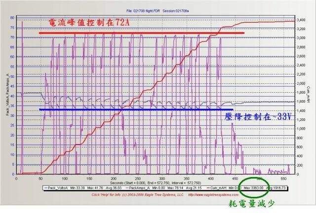

相同電池2/17/2008改變設定後, 同樣飛一組Master程序耗電3363 mAh (殘餘電量25%), 電流峰值減少到72A左右, 負載電壓控制在33V左右, 整體表現穩定許多. 這組電池已飛了110趟還很夠力
等你有數據後我再和你研究細節.
