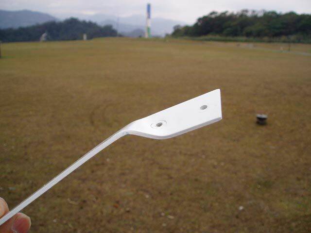

由於電池很新, 且試飛當天天氣很冷, 感覺電池放電的效率不是很好, 飛機飛行還算平穩, 飛行5分鐘先行降落, 爬升力還好, 整個搭配感覺不是非常暴力, 我想飛機重量偏重也是原因之一, 畢竟OXALYS 全重可以壓在2200g-2300g之間,這架要是再輕個300g, 應該就非常棒了, 降落速度很快, 不過腳架實在是軟到不行, 用手就可以扳動了,非常誇張!  貼紙一樣也是很糟, 跟之前FB出品的貼紙品質一樣, 飛一趟透明的薄膜就起來了, 改進的空間很大!
內部配置
內部配置
軟到不行的腳架!
軟到不行的腳架!
