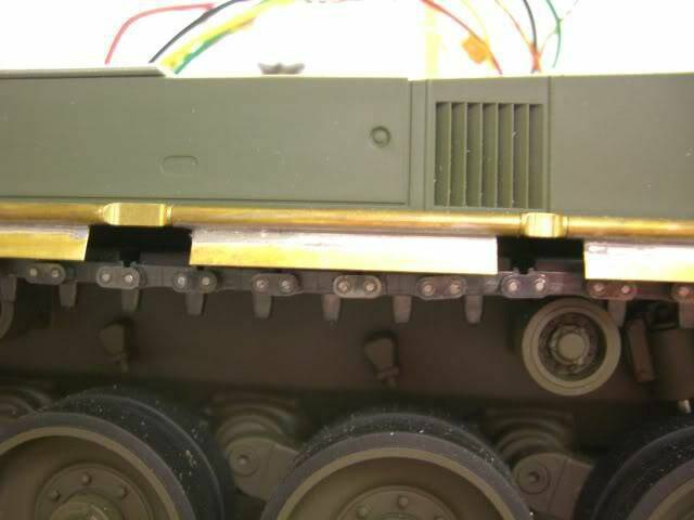

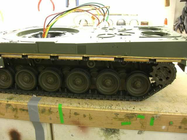

其實當初我也有考慮要改同軸機槍防塵蓋,側裙及引擎蓋, 後來一直沒改, 原因如下:
1. 因為同軸機槍之光纖要與機槍可切齊, 如此便可在像真度跟聲光效果之光效果取得平衡. 所以如此一來便沒有足夠之機槍孔深度讓同軸機槍防塵蓋套上, 所以就沒作了. 不過如果作一個無法套上之同軸機槍防塵蓋過乾癮應該也不錯.
2. 因為側裙我想用塑膠片來改造成活動式, 不過如此一來可能無法在野外操兵了. 因為若履帶卡了石頭或樹枝,就有可能將改造後之側裙整個扯下 ==> 強度不夠.
3. 引擎蓋之下方因為有光纖與電線之走線, 所以作成可動之意義好像就不太大了. 不過上方之三角架倒是可以該成可動的.

請問一下豹2A6測裙上的凹鉚釘要怎麼製作
 樓主| 發表於 2010年1月7日 12:36 PM | 顯示全部樓層
原帖由 s3551150 於 2010年1月5日 12:41 PM 發表
凹鉚釘要製作的話可能要用以下2種方式其中之一:
1.作模具+射出成形
2.CNC加工.
不過我不會想用以上2種方式製作. ==> 貴!!
我會直接拿現有的側裙來改造作成可動式的.==> 便宜!! + 成就感無價!!

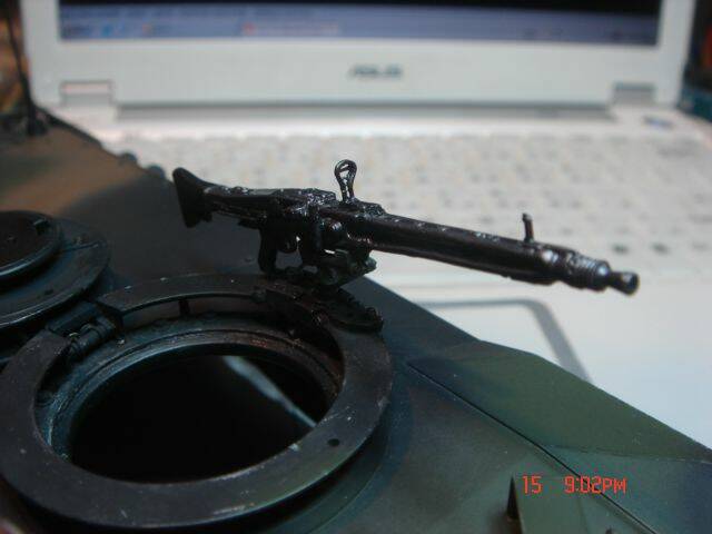

16.MG3 Mount : 拖了快2年, 最近終於矛起來作, 終於完成MG3 Mount
材料:
MG3 => 使用威龍1/16 WWII German Army之MG42改造準星.
Mount => 使用Tamiya改造板+鋁片+鐵棒
未上色前
上色後
