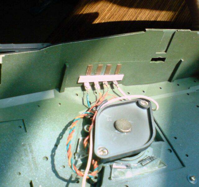

2.警示燈: 將三條粗電線改成細線, 並以熱束管包覆.
3.警示燈及天線無線化: 更換電池時, 不用再拖著一堆線.上蓋確實與砲塔分離.

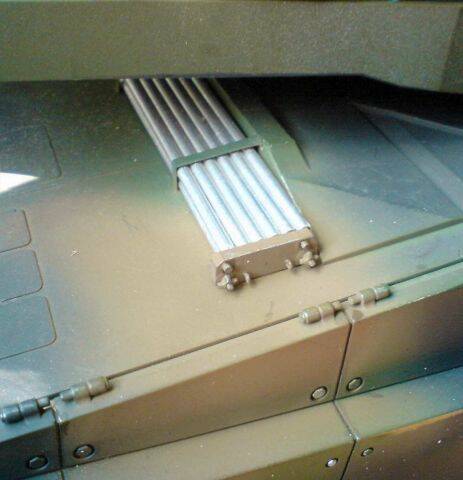

5.鋼纜: 以真實鋼纜製作

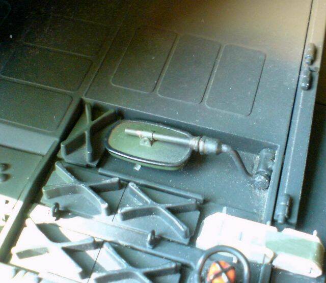

8.後視鏡: 改成可收啟.
(收啟狀態)
(使用狀態)

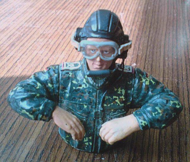

10.戰車兵 : 改成風鏡可拆謝, 頭部可換, 車長以磁鐵固定在車上.
(風鏡戴上狀)
(風鏡卸除狀)
(頭部替換機構)
(車長磁鐵固定機構)
(戰車兵2員)
