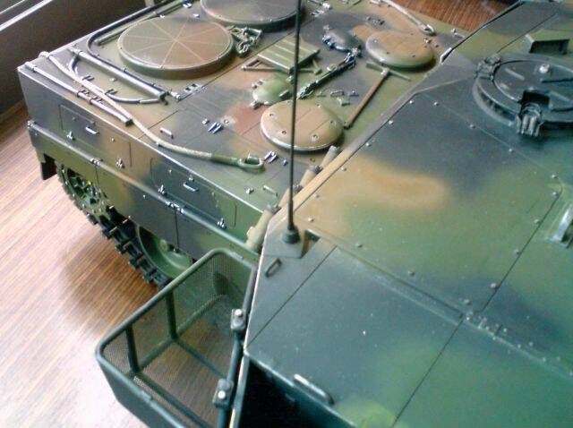

繼續改..
11.引擎蓋角架細部追加: 加上鋼纜及插梢
12.不知名蓋子細部追加: 加上鎖. 真正Leopard很多蓋子均會加上鎖頭上鎖
13.線圈: 纏上線材
14.勾具細部追加 : 於插梢末端加上細鐵鍊, 與勾具本體連結
15.天線加長及真實化:
(左天線)
(右天線)
雄偉的Leopard:
下一步預計追加MG3(已在露天標得WWII MG42 Gunner), 以MG42來改成MG3, 基本上2者沒差多少.
以上修改大部分材料均以本身Leopard多出之部品進行修改及加工, 所有修改沒有用到套裝之改裝套件(如德國一些昂貴的改裝套件), 可以不用花大錢, 並可以獲得改造之樂趣與成就感....

發表於 2009年1月8日 03:38 PM | 顯示全部樓層
回復 1樓 augerchang 的帖子
2.警示燈: 將三條粗電線改成細線, 並以熱束管包覆.
不知真車的線是外露. 還是直接由燈座內部通到車內?
3. 警示燈及天線無線化: 更換電池時, 不用再拖著一堆線.上蓋確實與砲塔分離.
這個設計真巧妙.
發表於 2009年1月8日 04:13 PM | 顯示全部樓層
實車是演習時才會插上迴轉燈做辨識...
平常是沒有裝上的...所以線是從砲塔內拉出來的...
