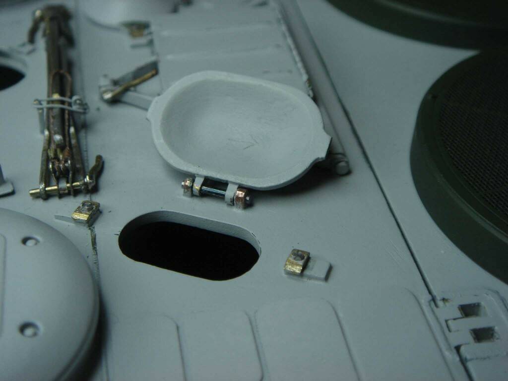

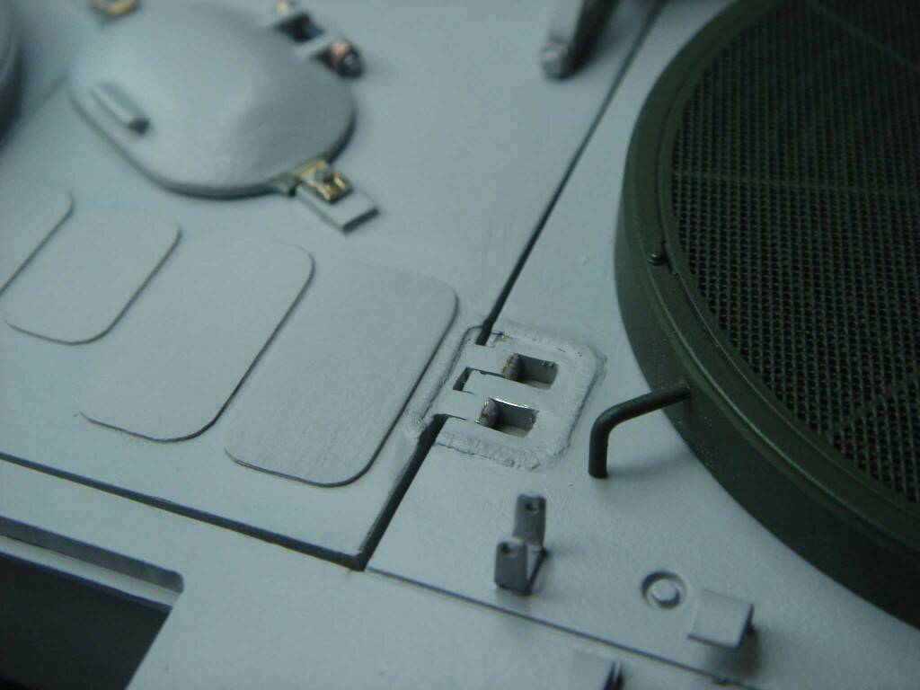

The oval hatches of the engine comparment ventilation system.
引擎艙通氣用
感謝Walker兄的解說, 小弟受益良多...
玩模型的同時也增長了對實車多一些的了解.
不知此通氣用的Oval Hatch在什麼情況下才需要被開啟? 在不開啟的情況下, 引擎應該還是可以運作吧, 還是每隔一段時間定時作開啟換氣的動作? 或是此蓋其實是一直保持開啟的狀態, 只有當要潛水或是有核生化攻擊時才需要關閉.
不好意思, 問了一堆問題... . 乖乖作模型就好, 還問了一大堆怪問題...

別不好意思,做事認真就是應有態度,大大的精神及精湛手工,萬分佩服。
回說此謎樣艙蓋,資料有說維修及通氣,因所知有限,推測似屬維修居多,有錯請更正。
此艙蓋不像常開,要手動從外打開lisence plate、撥開橫扣才可開啟。
驅動系統不像馬達而像液壓加彈簧。
開啟後空間不大,爬進去不可能,但伸手調較或更換引擎零件可以的。

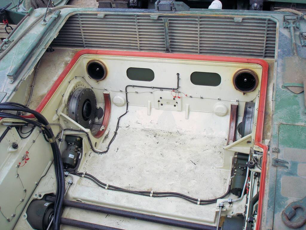

附圖為引擎艙及紅圈艙蓋後大概範圍:

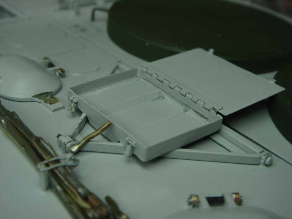

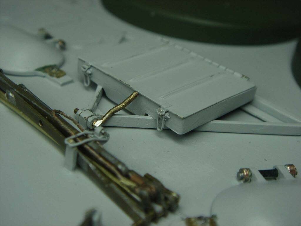

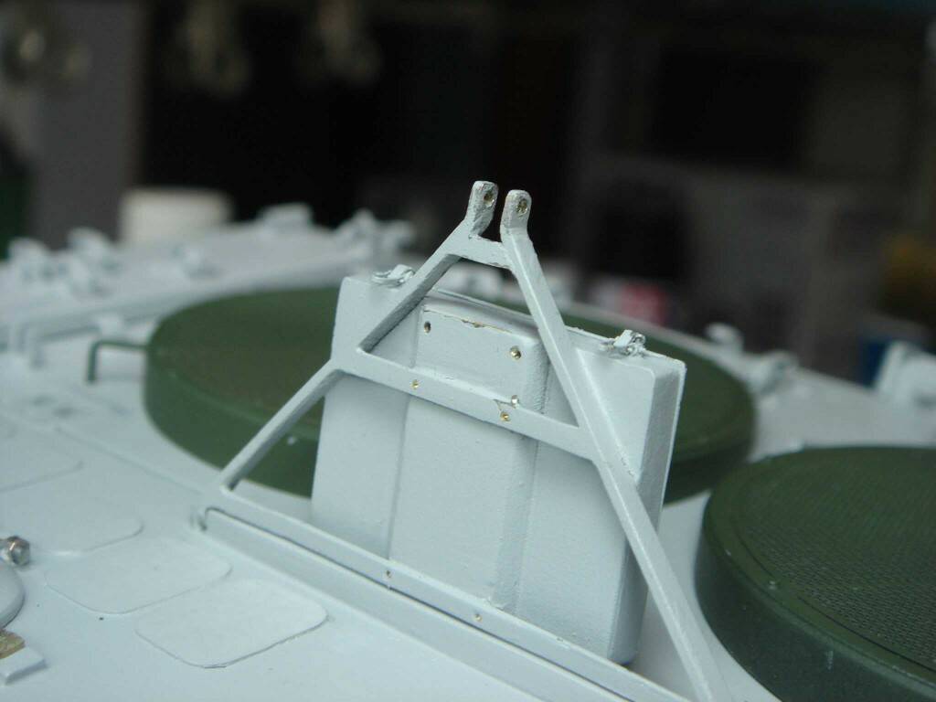

 樓主| 發表於 2014年2月19日 08:39 PM | 顯示全部樓層
本帖最後由 augerchang 於 2014年2月19日 08:42 PM 編輯
augerchang 發表於 2011年10月4日 08:49 PM

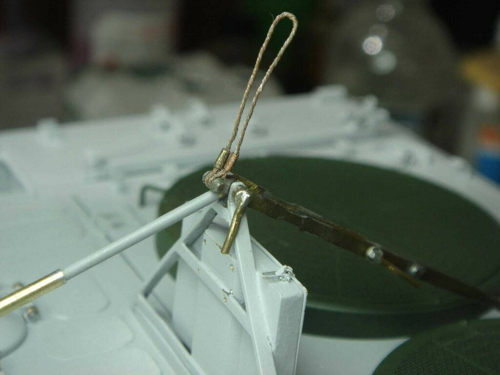

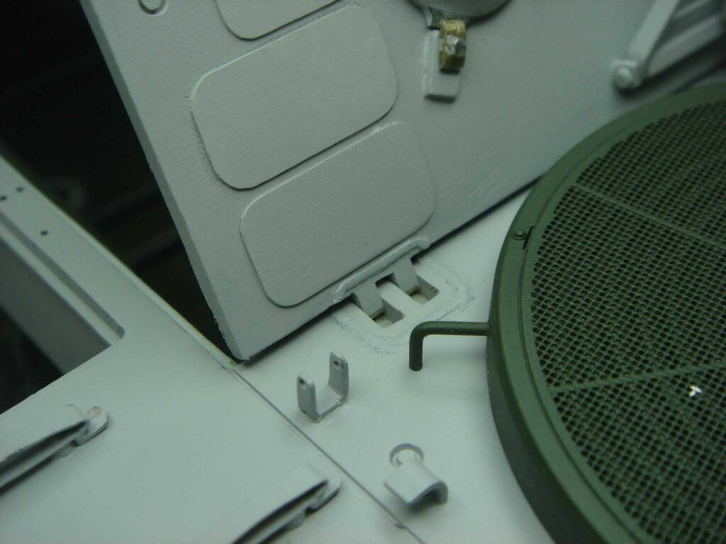

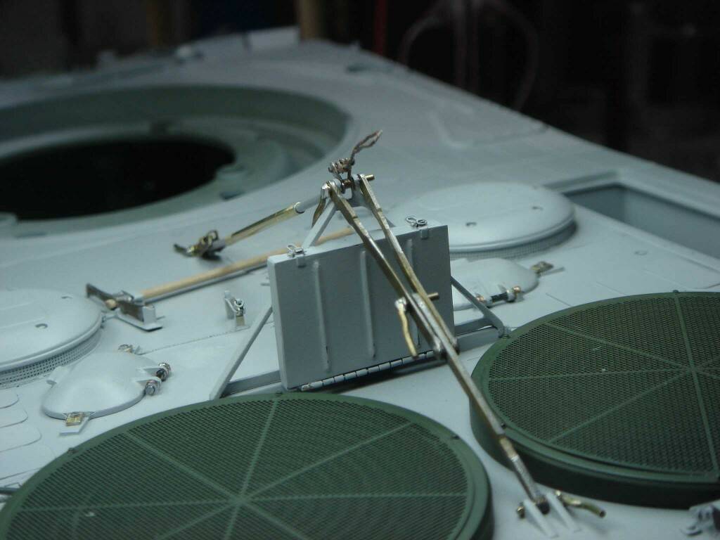

繼續貼...
引擎蓋與上車體間連接之活動金屬Hinge終於作好了, 這個看似簡單的Hinge其實不好搞, 花了我總工時約2天的時間...
發表於 2014年2月21日 10:25 AM | 顯示全部樓層
augerchang 發表於 2014年2月19日 08:39 PM
引擎蓋與上車體間連接之活動金屬Hinge終於作好了, 這個看似簡單的Hinge其實不好搞, 花了我總工時約2天的 ...
工好細啊!感謝大大分享。
 樓主| 發表於 2014年2月21日 02:37 PM | 顯示全部樓層
鱷魚戰車 發表於 2014年2月21日 10:25 AM
工好細啊!感謝大大分享。
謝謝讚賞, 後續還會繼續改下去的...
