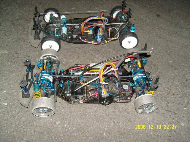

大大您好,小弟也是用好盈60a...6.5t的無刷組
但我 用道已經沒信心了= =
每次油門慢慢加的時候有時都會突然斷油,您也知道甩尾其實這組只要油門一點點就夠甩了,動力是很大,但是都會突然斷油......
等於是我油門加到一半斷掉,然後還要再加一次油門才會跑........
這對甩尾甩到一半結果油門掉了的我來說....被以為好像不會甩尾....真無言
我的盒子是黑色的....馬達也是全黑的....應該是前一版的吧
接收我也換過了....無效....中立點也有從新調過....也沒用
請問一下不知到底是哪裡出問題...電池是ep4600.....有充飽
但每次玩都差不多只能玩20幾分鐘....馬達溫溫的!!
我用的是仿yokomo的甩尾胎....我的車是e4js  這個問題從買來就有了...
只是每次隨著甩尾胎的磨損會越來越嚴重...........

我想我可能找到我的問題了.....
好盈60a6.5t無刷組,裡面有張說明書...
有寫建議齒比....6.5t是7.4~8.4
我之前的齒比是大齒110....馬達齒是36....皮帶大齒35,皮帶小齒是17..
算出來的齒比是6.1,沒有到他的建議齒比....
我是想可能是我馬達齒用太大,導致馬達重拖...在加上脫皮磨損抓地力加大
才可能會導致油門吹到一半會停掉....
過幾天去買個28t的馬達齒回來再試試看嚕~~~~
請問照這樣看的話,有可能會是我說的這種問題嗎???
