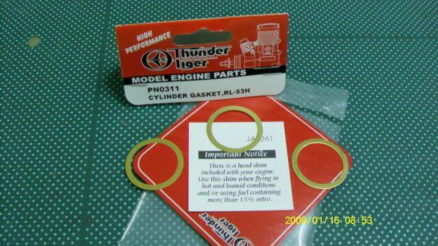

發表於 2009年1月17日 06:50 AM | 顯示全部樓層
原帖由 小飛龍 於 2008年12月23日 11:52 PM 發表
請問一下 你用完0.2的感想.能分享嗎?
用了吃15%就0K了
不會不好挑了[localimg=400,225]2[/localimg]
 樓主| 發表於 2009年2月28日 02:03 PM | 顯示全部樓層
大大您好!
之前 使用期間不久 不敢回
小弟 厚度是手工 磨到0.3MM
使用COSMO15%, 排氣管H522(第1代 ), 裝在600NP上, 油針1.4圈, 火星使用ENYA 3號
目前 沒有息火及換火星記錄, 出力及高速 滿意度100%
若吃%數 較低 可以考慮 改

發表於 2009年2月28日 05:57 PM | 顯示全部樓層
主油針3圏左右
副油針1.75
原廠0.2mm
油COSMO 15%
原廠火星R3
排氣管FUN TECH50 3D加速管
飛完溫溫的歐
