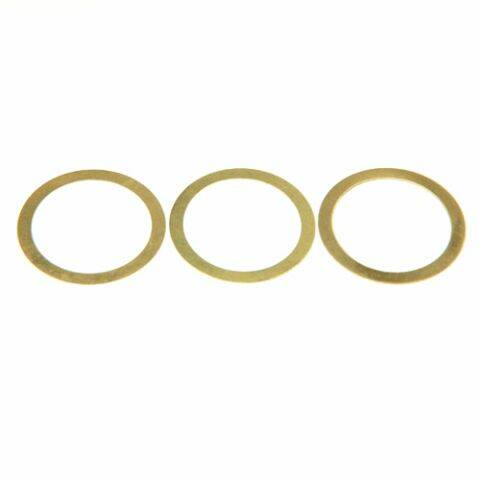

想使用15%油給T53吃
是不是 調整一下 散熱頭中的墊片 厚度 較好?
查一下 雷虎原廠 零件包 PN0311 CYLINDER GASKET
共有3片的樣子
不知有沒有人使用CYLINDER GASKET 厚度 是用多少 最適當 心得 分享一下 感恩 !
[ 本帖最後由 斗南 於 2008年12月10日 10:01 AM 編輯 ]
圖來自雷虎
圖來自雷虎

墊厚墊圈只會讓壓縮比不夠~不墊又會讓引擎壓縮比高~建議還是造原廠設計會比較好!

雷虎原廠 零件包 PN0311 CYLINDER GASKET 厚度 也己經查到了
三種墊片厚度分別為0.1mm, 0.2mm, 以及0.4mm

手頭上 沒有原廠 改裝零件包 那3片, 懶得 再買了
我最後 自已 決定 用磨的方式 0.4mm 磨到 0.3 使用
發表於 2008年12月16日 08:57 PM | 顯示全部樓層
大大我問到了用0.2原廠就可以吃15%
