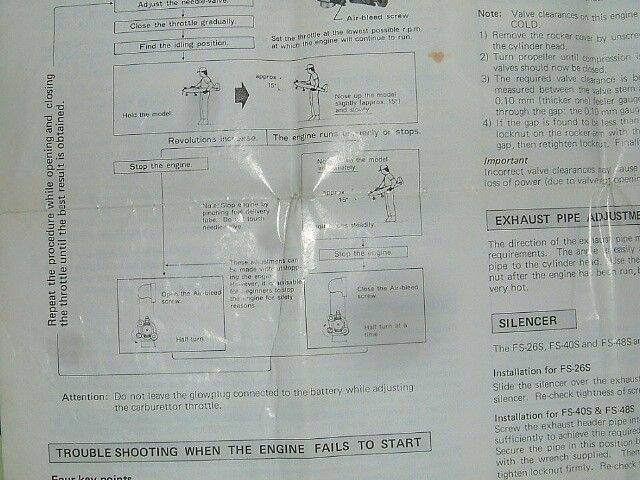

調整空氣螺絲是會影響到什麼??

調整空氣螺絲是跟飛機抬頭和降頭摧油門有關係
設定空氣螺絲轉至到洞口中央.引擎應該就會很順暢了
如圖
