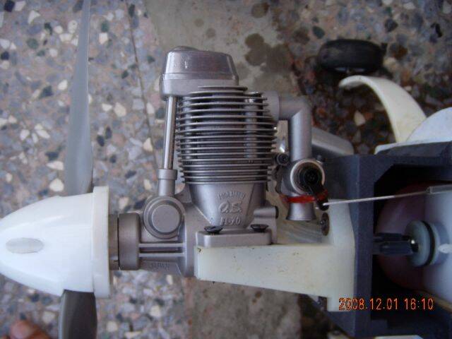

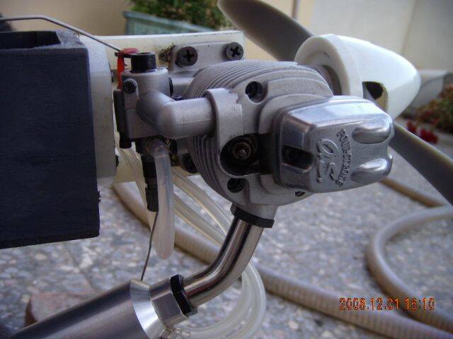

我的引擎剛磨合好~但是在低速時會噗噗噗~息火!
誰能說一下這顆引擎的低速及高速該如何調??

化油器旁應該有個~低速油針,把它往裡面調整半圈進去看看吧!...........你現在的狀況屬於"低速富油",...當你發動引擎後,在拔掉點火器時轉速會馬上降低,此時你的火星塞可能有點老化~4衝用火星塞要時常更換,...試試看!
發表於 2008年12月1日 05:01 PM | 顯示全部樓層
這顆引擎是os出的引擎中..出明的難用..因為沒有副油針...引擎怠速不易調整...還是換黑頭得來用吧./..
發表於 2008年12月1日 05:14 PM | 顯示全部樓層
原帖由 you720806 於 2008年12月1日 03:55 PM 發表
引擎高速再調高一些轉數.這樣子引擎低速就不會熄火了........
這個引擎只有主油針和空氣螺絲.這2個可以調整.它是沒有副油針......
發表於 2008年12月1日 05:15 PM | 顯示全部樓層
帶到飛場有請老手幫忙這顆引擎是os出的引擎沒有副油針不易調整.
 樓主| 發表於 2008年12月1日 05:20 PM | 顯示全部樓層
找不到副油針可以調.只有主油針和在化油器前方有個要用六角仔才可以條的螺絲........
