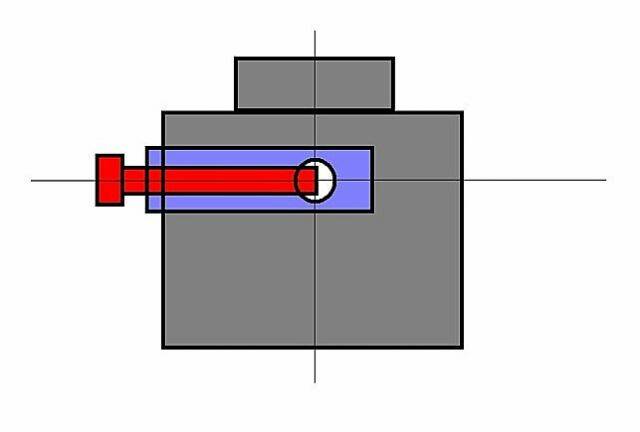

求助~4cos70引擎該如何調??
發表於 2008年12月2日 04:07 PM | 顯示全部樓層
您把空氣螺絲設定在洞口的(中央)試試看.應該引擎就很順暢了...........
發表於 2008年12月2日 05:00 PM | 顯示全部樓層
原帖由 you720806 於 2008年12月1日 07:36 PM 發表
順便一問...如果不裝引擎外面的機頭罩的話.會影響飛行嗎??
還是可以飛,影響不大!
 樓主| 發表於 2008年12月3日 12:30 PM | 顯示全部樓層
今天調的結果有比昨天好多了...但還是無法到最低速!!目前空氣螺絲全開..主油針4分3圈..
發表於 2008年12月3日 12:42 PM | 顯示全部樓層
原帖由 you720806 於 2008年12月3日 12:30 PM 發表
您是轉動進氣閥到最小洞口是沒有辦法到引擎最低速這樣子的嗎??
 樓主| 發表於 2008年12月3日 12:46 PM | 顯示全部樓層
原帖由 ching33ho1 於 2008年12月3日 12:42 PM 發表
嗯嗯~沒錯.一直無法調到最低速的說!!!
發表於 2008年12月3日 12:51 PM | 顯示全部樓層
原帖由 you720806 於 2008年12月3日 12:46 PM 發表
那麼退2~3格主油針也是一樣子嗎??
