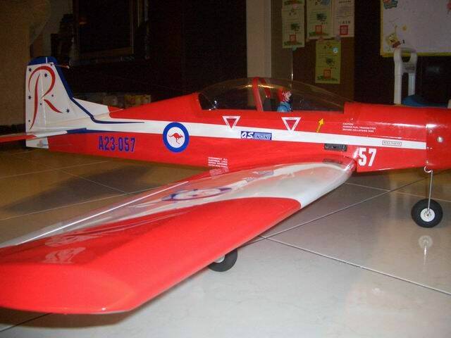

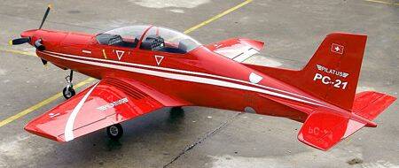

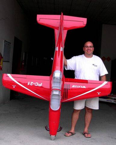

沒錯.....首航前有試過XTR軟體.....的確有癖性, 大動作會SPIN!!!! 特此還特別小心作動.....但還是Sa Yo Na Ra....! TUCANO 與 PC-9 大家都通稱為大嘴鳥,其實應該是同一系列......最大差別在於外觀與主機翼,剛好兩者相反 : TUCANO為"前平後掠",PC-9為"前掠後平" (此PC-9就都不會失速).  如底下附圖. (你的圖是TUCANO,為真實的飛機). 它還有另一種叫PC-21也是大嘴鳥族的(跟PC-9粉像,請注意它的翼型,聽說可以改成JET) , 之前"童乩" 有,但賣完了, 不曉得何時會再進貨? 粉哈乃.....
