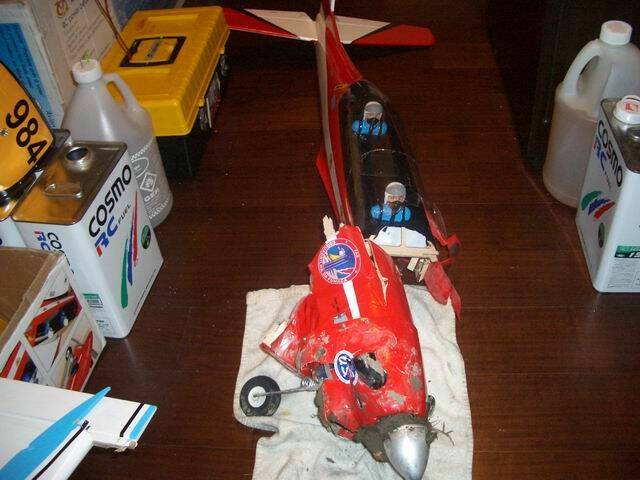

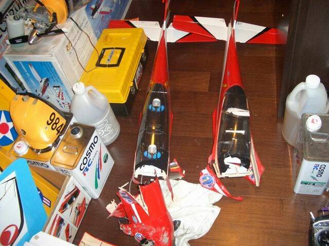

請教各位大大是否有飛過46級TUCANO雙人座的經驗?  已飛過2台,都是首航就在轉彎時便突然往下且"無法控制"..... (見圖),連斷的地方都一樣. 因第一架在首航,轉第2圈時便栽下, 懷疑是否動作太大而失速......第2架時特別注意在首航時過第2彎迴轉半徑拉大,但還是一樣,突然不聽使喚...就往下嘎.....當然已無法救起. 懷疑 雙人座TUCANO 46級 機翼是否設計有問題????? 因當場亦有飛友在飛TUCANO 60級, 看起來並無任何問題(甚至過彎幅度都比我大多)!!!  有飛友是否有過相同經驗與答案.....可否分享之....感恩.     PS: 家裡還有一台TUCANO 60級,下次組好試飛就知道,是否為機子或人為因素???
附上照片....(哇哩咧......看....快哭出來了)!!!!
第2架遺照
第2架遺照
第1與第2架合影
第1與第2架合影

bank angle increase >>>>>>stall speed increase

機子設計只有升降舵雙推拉不協調的問題 其餘應該OK!
摔機應該是你組裝或是操作問題  "多注意偏角和反扭力"  有空可到二林飛場看看 我們這台以飛過近10台 沒有你說的問題!
