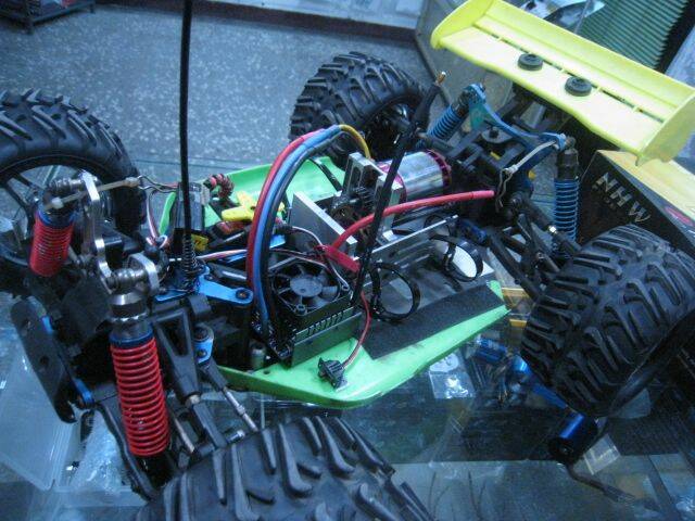

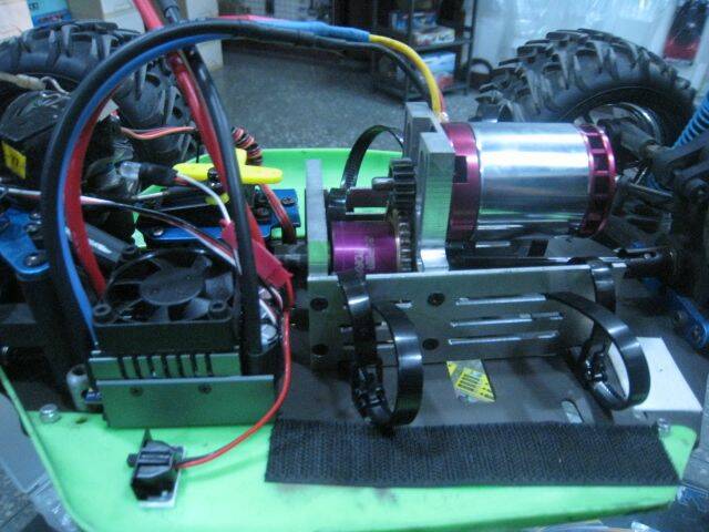

好巧捏!我也是用1400kv
不過我的馬達比較大顆一些
用22.2v
馬達齒15T
起步可以像用7.4V時的非常柔順的不頓挫起步
高速約50多KM
非常省電...貼個圖先

你的素 Z30嗎? Z30比我這顆重 30g
本來也想用Z30 想想乾脆用 大粒的^^

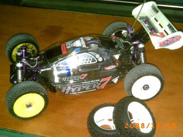

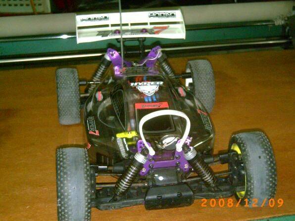

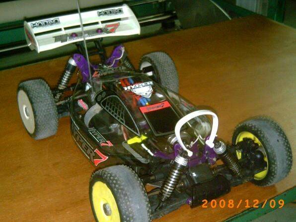

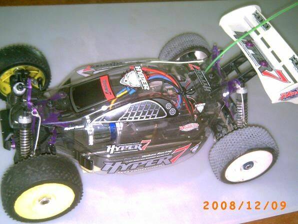

車殼 終於到手 左看右看 好像 透明車殼也很美
不然就噴 黑色 或 鐵灰色 搭配貼紙應該很適合
想到 美美的車殼如果翻車 >< 不就 破相了!
前面加個 保護車殼 防滾架 不知好不好^^
朋友送我一堆 二手胎 我都拿來跑 柏油路 真爽 磨到變 光頭胎
