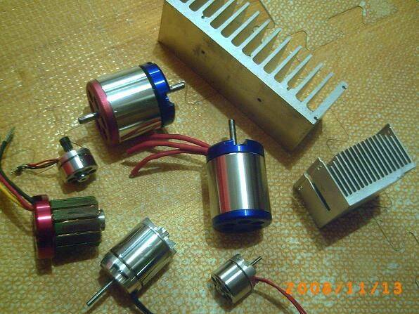

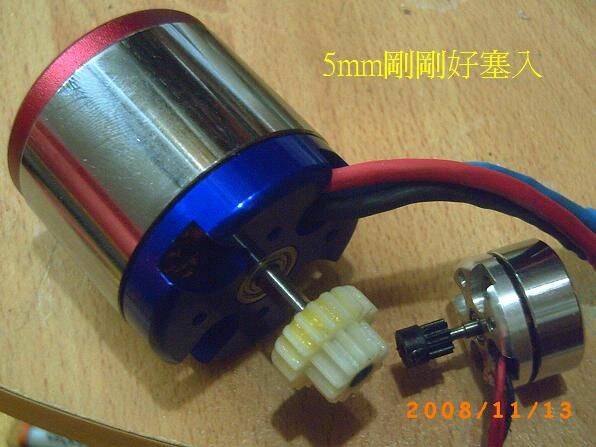

朋友送我幾顆 報廢無刷馬達 回來自己整理一下 粉大顆 嚇屬倫
線圈繞一繞 剛好有 1100kv 和 1400kv
1100kv 外轉 42mm 八極 定子 12極
1400kv 外轉 48.5mm 八極 定子 12極[這顆玩 MTA4 應該可以]
兩顆短時間應該可以操到 KW 沒問題
測試齒輪 前12t 後18t 兩種規格 不知合不合 到時候再買 鋼齒

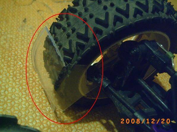

為什麼 越野車 沒擋泥板?

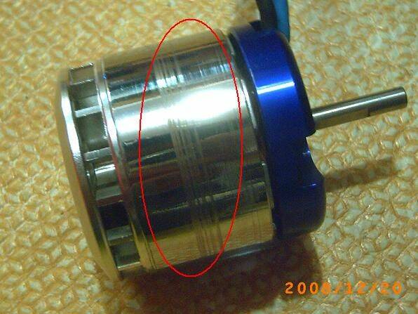

我的 無刷電變 雖然只外露一點 昨天細部分解發現 恐怖的景象 裡面全是 砂塵 碎石 細草屑 這如果碰上 空氣溼度 高一點的天氣 恐導致電子零件產生 電器阻抗變動 最後 燒毀 於是二話不說 將 無刷電變 泡入臉盆 用牙刷細細清洗乾淨 吹乾後 用 防水材料整個 塗上一層 預防萬一
馬達 也因 碎石 而磨損 外轉子 表面[因與底盤近]
齒輪好在都有 保護
雖然 爛車一台 看了還是會 心痛
於是 自搞 [前驅擋泥板] 可防止 [碎石 泥砂 水 草屑] 在前輪轉向時 暴噴向 車體 車殼

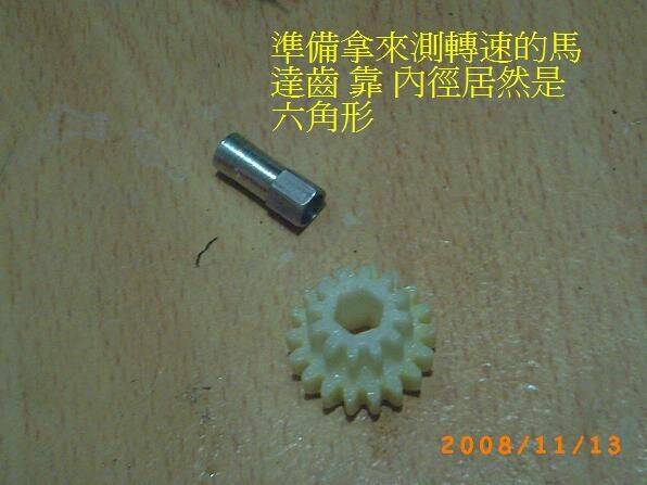

那個塑膠齒是做什麼用的?
RXC有單賣馬達齒啦!
