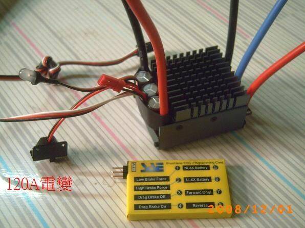

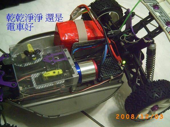

SAE 電變到手 嘿嘿 這顆猛的勒!
趕快裝上去 東喬西喬 考慮配重 這下有點偏後勒
採用 馬達吸氣大法 風扇就不裝了 因為馬達吸氣流驚人!!!
老闆說叫我把這顆電變 操給它鼠^^
我還有一顆 秘密武器 Z30自己改裝成 1800KV扭力還是很猛 準備搭配 16T來操 哈哈.........

WINWIN兄
因這顆電變是全鋁合金的外殼.小弟提供個方法你可參考.試試看!
可以用導熱型的薄型雙面膠(電腦cpu散熱片用的那種半透明的壓克力膠)
做電變與鋁合金底盤的連接貼合.這樣可以更有效的導熱
最近這種天氣.這樣弄的話就算不加風扇.電變應該還是沒溫度的!

a560728a 兄
對阿 這顆 全鋁合金 外殼 只要上面 散熱片 與 下蓋鋁合金 接觸面導熱面積夠密
我只須在 下蓋底部塗上 銀散熱膏 然後固定在 車子鋁合金底板 那就成了 超大散熱板^^
當然此電變若是能在 下蓋底部 開兩個 螺牙孔 就可直接鎖在 車子底盤
或是將 下蓋鋁合金 修改一下 兩邊加個 圈圈 也可方便鎖上底盤

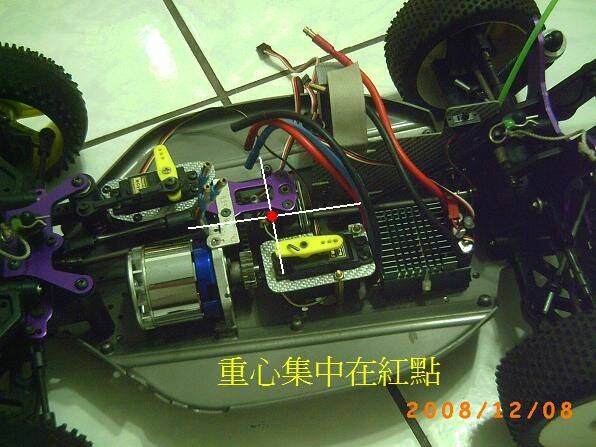

 樓主| 發表於 2008年12月11日 06:17 AM | 顯示全部樓層
小吳
偶又改版了^^
為了追求 比較完美的 重心 將之 乾坤大挪移 !
中差 掉頭 改 馬達前置
煞車 改後煞  準備來玩 RALLY 髮夾彎 手拉煞車甩尾過彎
跳台時 可控制油門 或 後煞車 來達到車體平衡姿勢
上次測試 發現這顆 1400kv 扭力過剩 於是再將 馬達齒 往上加到 20T 嘿嘿 時速又多了 5km 約增加 50w
4s1p 上衝 50km/hr 且不軟力 加速猛 這剛好符合我的 小胃口 ^^
