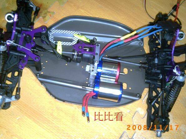

原帖由 龍崗小吳 於 2008年11月19日 12:05 AM 發表
還是得實際上車車才知道馬達夠不夠力!
之前用的馬達跟現在用的外徑都相同,KV值沒啥差!
但是裡面的矽鋼片用料就不一樣了喔!
因而扭力大小差很多! ...
那A安捏! 可能是 磁鐵與矽鋼片 的距離不同 造成繞線不同 KV相同 但扭力就差很多

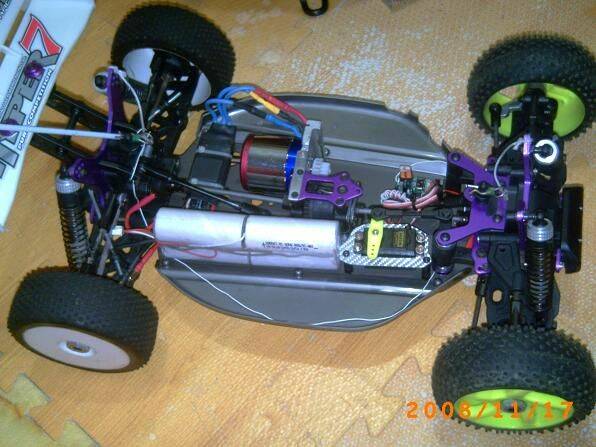

小吳 要不要透漏一下你的車車全配多肥?

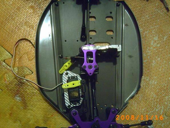

昨晚搞一搞 將底盤螺絲孔鑽誤差 1.5mm 人還沒老 已經變 浩呆
這下該打磨 中差座比較好 還是再修正底盤螺絲孔位

馬達放那邊???
那電池位置會變很小喔!
左前方要放電變、接收?
那左右重量會差不少喔!飛跳台會歪一邊喔!

差不多已經 定調 了 不知重心會差多少
看來我的 馬達 大你一號 好肥!  不過馬達越大顆 有利有弊
利>高速時  比  小馬達kv損失小 耗電低  速度也較快[同齒比同瓦數]
弊>慢速時比小馬達耗電
最後決定 保留機械煞車模式 因為用電變煞車 會聽到 馬達齒和電變在哀嚎
前機械煞車 應該還有另一個樂趣 原地甩尾
此次改裝 採 4cell 測試1400kv 18t 齒比約 8.5:1[有夠小]
估計升級成 6cell 我會用 13t 來玩
找時間來去公園溜一溜 不滿意的話 換換電裝應該就 很棒了

用那個跑4cell?
會不會不夠電?
4S2P才夠吧?
