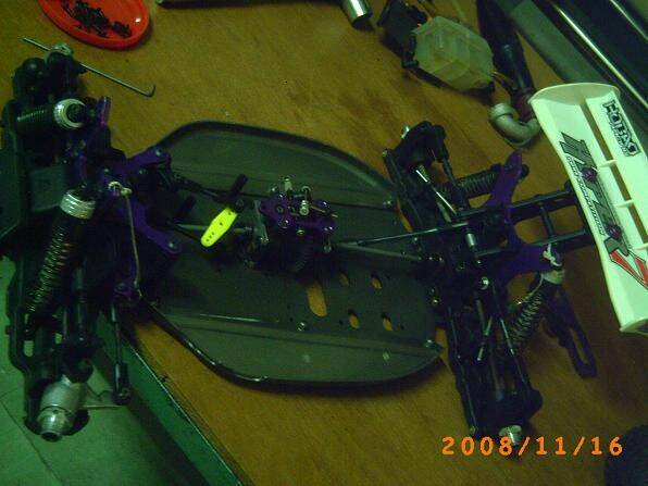

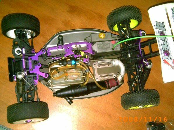

今天收到車 好肥一台 車況佳
拆一拆洗一洗 居然還有 2kg 電裝再上去 3.2kg可能還是跑不掉
馬達座 很有挑戰性 因為無大型工具 有的搞囉!
後煞車組肯定要拆 不然馬達軸不夠長 看來用到好最少要 三天以上工程
