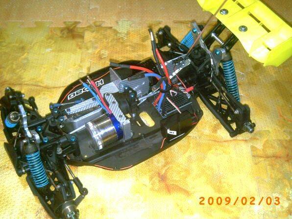

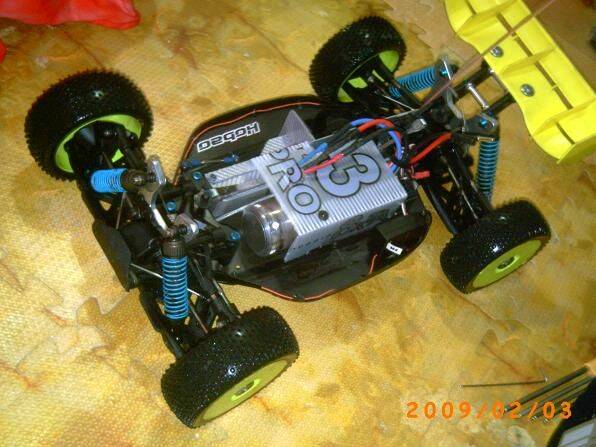

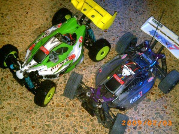

 樓主| 發表於 2009年2月8日 07:33 AM | 顯示全部樓層
加入第二台代跑者 駭八
把第一台駭七的改裝經驗 經測試後 精華全濃縮在第二台駭八改裝上
這次將重點放在 電池擋板 強化 讓電池舒舒服服
結構類似木工組合法 沒有黏接點 可方便拆卸
電裝一樣選用 SAE120A 上市正式版 耐操的品質 國產旭剛科技的驕傲
[上次 好盈150A對決SAE120A陽春版 劇路透社報導兩敗俱傷
但是內幕消息是 SAE120A陽春版根本沒壞而是無刷馬達掛了]
馬達一樣選用Z POWER 1400KV 跑 4S2P [4400ma 20c]
整體感覺很清爽
駭客七改成 稍微高速版 有人說 電車就要有電車樣 幹麻加齒比跑跟油車一樣慢 所以還是決定做回自己
駭八一樣給他慢慢跑
不過場上決定勝負的還是技術上位
