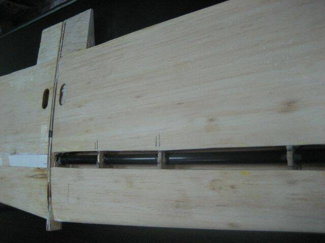

封蓋之前先把龍骨位置作記號 因為襟翼伺服開孔不可開到龍骨 了解嗎
兩側碳棒八魯殺斷面跟龍骨接縫 分多次上膠 這動作不要急 多幾天的時間 這會讓你的機子強度更好
