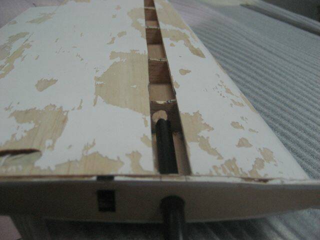

搞來了一支8MM空心碳棒 突發奇想 端面用銼刀磨成切銷角 以利貫穿機翼 這有專利喔...
兩翼結合處那塊板子比較硬 使用鑽尾先導孔或剪刀利刃慢慢挖也可
碳棒一邊旋轉一邊貫穿 但須注意平行 不然兩翼結合就大條了

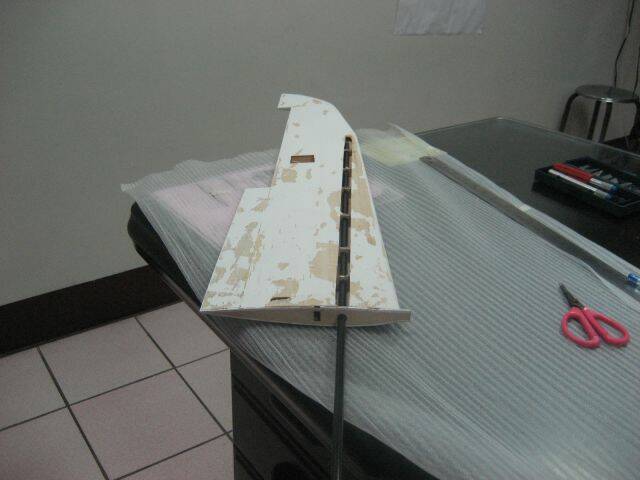

97年10月9號星期4
續...     兩翼結合前需確認所有動作 免得真的欲哭無淚
木棒埋入,兩翼結合端面,碳棒結合八魯殺斷面 全使用8小時EPOXY雙
邊上膠 中間使用橡皮筋綁合 待硬化 上膠需注意比例
為了便於降落增加蝴蝶煞車功能 於是多了襟翼部分改裝 順著副翼沿線對齊小心翼翼切割下來
[ 本帖最後由 li128 於 2008年10月15日 05:18 PM 編輯 ]
碳棒單邊埋入後狀態
碳棒單邊埋入後狀態

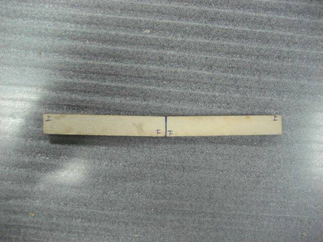

兩翼固定木棒這有方向之分 作記號 裝錯就好玩了
