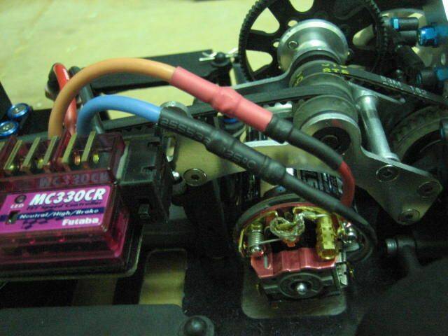

瑋瑋 大大的圖來說~~~
明顯在電變處的電線就比馬達處的電線來的""....
是否會比較好呢!

真的電變的電線比馬達的電線 "粗",不過已我玩車的方法都是一下場,就
衝完一條4600mah的電池才會休息,也沒有電線或金插溶掉的問題喔!
感覺上是看你用何種電線材質吧!(我是玩競速的,不是甩尾)

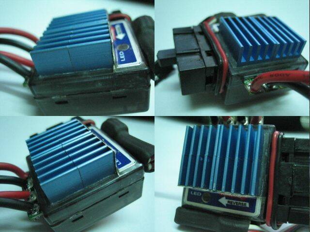

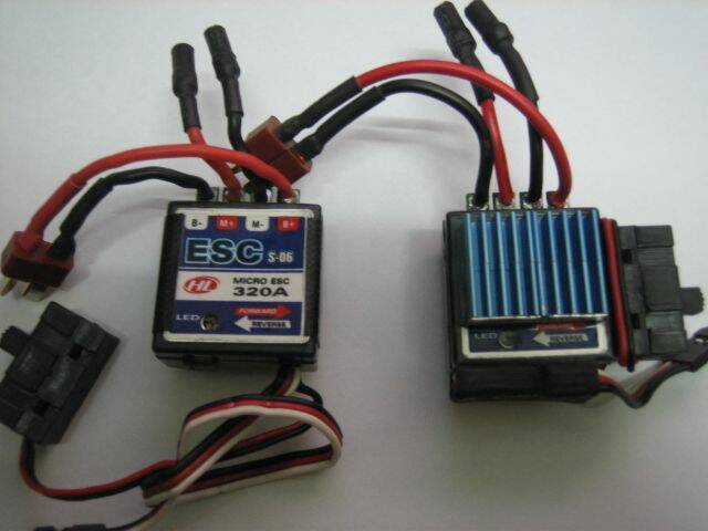

我也有和你的電變類似的電變.......
一顆不到500塊;上圖右邊那顆是我自己加裝散熱片.
四個排起來剛好坎入電變.
感覺上比用外貼的會好很多...
使用16T馬達飆速都還OK的說,又很牢固不會(2266).
[ 本帖最後由 瑋瑋 於 2008年10月15日 11:07 PM 編輯 ]
