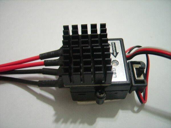

發表於 2008年10月15日 10:47 AM | 顯示全部樓層
建議用3.5mm金插,電變可用散熱貼片,然後再加小風扇(可鎖在散熱貼片上),以下圖片是南區遙控X人的商品,可再Y網找到
p87112p-img600x450-1182334268____1114-10.jpg p87112p-img600x450-1182334269____1115-9.jpg
