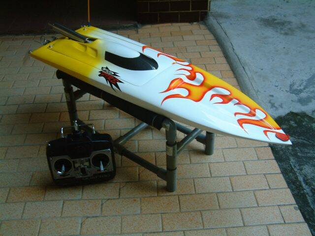

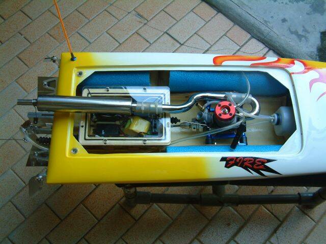

看到此篇文章,我也碰到相同的問題,趁此機會請教船界的先進前輩們!!!!
最近手癢又買了艘玻纖木精船,所使用的這艘船的規格如下:
1.) 船型如附檔,船體大小約92cm(船首至螺旋槳).
2.)引擎是使用GO engine木精 25級(台製), 引擎規格數據如附件所述.
3.)螺旋槳規格為, OCTURA *440銅槳(pitch:1.4mm, 直徑:40mm)
4.) 火星塞ENYA # 3, 萬歲牌25%
今天與船友去試跑, 結果引擎有高速但下水後就是跑不快(時速約20~30km/h)
不知是何毛病??是否是搭配的船槳匹配問題??
傷腦筋????請教各船友的看法.
在此先感謝您的回覆意見.
發表於 2008年9月21日 06:08 AM | 顯示全部樓層
下水有高轉速嗎 ?
無 ---> 槳換小一點
有 ---> 槳換大一點
[ 本帖最後由 timjlo 於 2008年9月22日 10:11 AM 編輯 ]
發表於 2008年9月21日 11:46 PM | 顯示全部樓層
回復 10樓 的帖子
我有碰過此問題的發生....找到問題所在真的是很白痴...
你檢查一下固定螺旋槳的固定座或是螺絲有無鬆弛!!!
有時引擎的高速運轉震動會造成葉片的固定座螺絲鬆掉了...導致無法確實的把葉片夾緊而造成葉片會空轉或是無法確切的帶動到葉片。(就我自己發生過的白痴情形.....)
