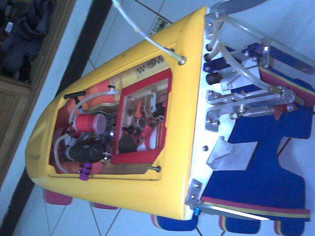

最近雜裝了一台21級o船,已磨合但是在岸邊高速就是調不上去,
更不用說下水,請教各位大大需從那些方面開始調整  謝謝

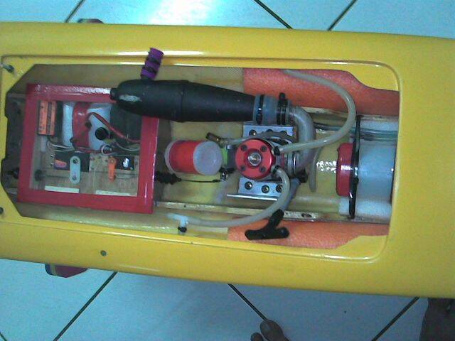

火星塞鎢絲有全亮嗎?
如果沒有換新的試......如果有就檢查油路或調主油針(順時針)轉下去巴!
發表於 2008年9月20日 09:06 AM | 顯示全部樓層
車用排氣管(煙銅)不對 ?改床用
發表於 2008年9月20日 11:23 AM | 顯示全部樓層
轉速案邊上不去, 太多油...
順時針轉到緊, 放一圈半, 開使條油針....

1:火星塞已換過且是用煙你雅,油針已也已調過,就是上不了高速
   消音管的部份是從飛機用到巴機用一路給他試到平跑車用,就
   是沒有船用的,還請高雄的蔡大大告知那兒可買到船用的加速管
2:彎管加長有效嗎?加重飛輪有效嗎?
3:對了,油是用15%-cosmo

紅色那個是空濾嗎~如果是可以拿掉~蔡大大說ㄉ~排氣管應更換~然後再調主副油針~小弟ㄉ淺見~~~~
