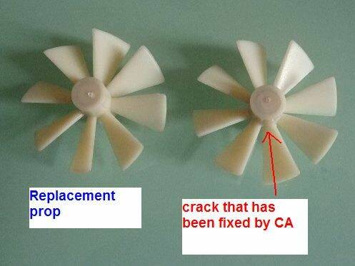

到更換的槳葉. 很好的售後服務

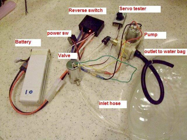

水泵系統測試:

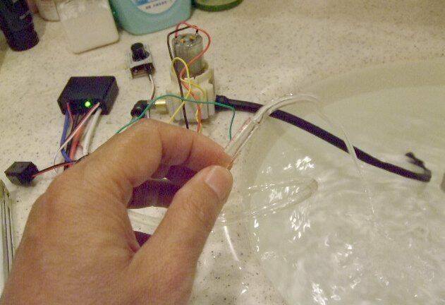

"下潛" 測試. 把水泵入水袋:
"上浮" 測試. 把水從水袋泵出:

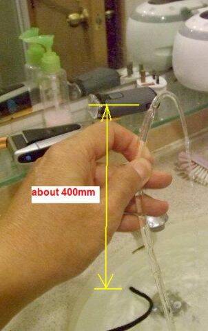

水泵出力測試. 把水提升 400mm 後出水力沒有可見的減弱. 其實在谮行時水袋和艇外的水處於同一深度,所以沒有壓力差,不用耽心

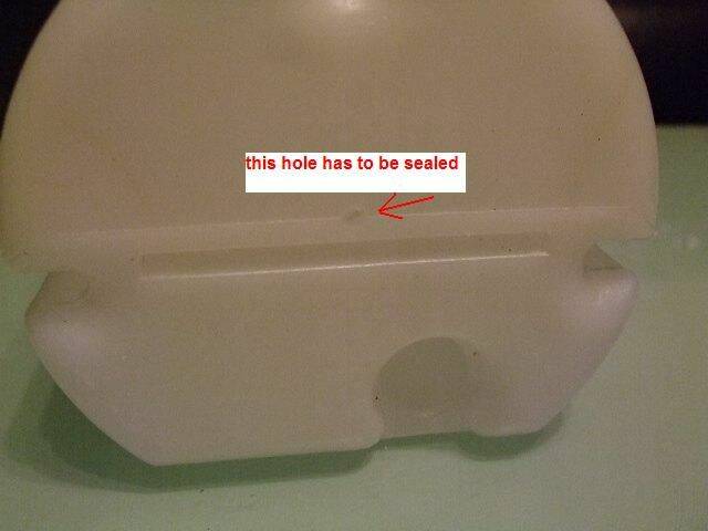

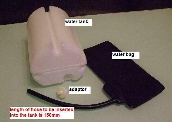

水箱零件

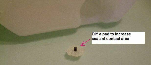

水箱上有個小孔要封密
DIY 了一個 pad

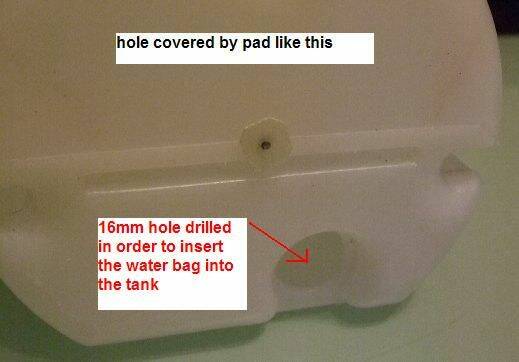

鑽 16mm 孔, 塞水袋入水箱
大功告成

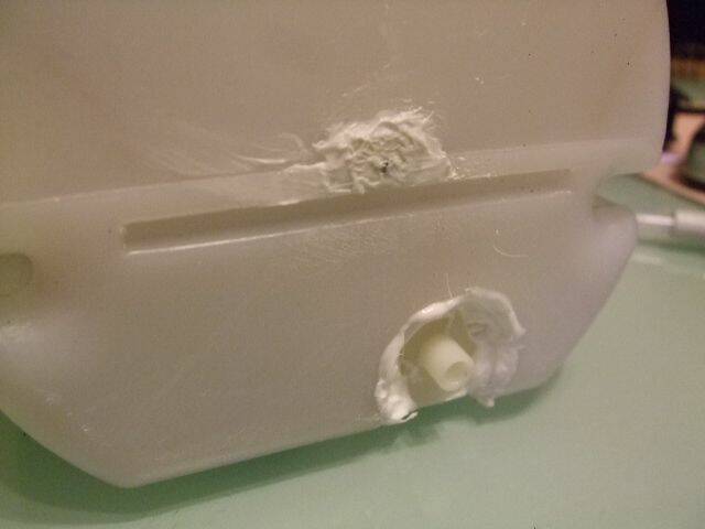

先前在泵咀用 epoxy 黏合, 試水後發覺鬆了. 清除 epoxy 後再用玻璃膠黏,看來 ok

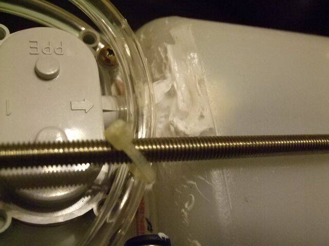

骨架安裝:
水系統總成:

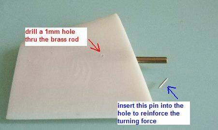

廠家在 rc groups 看到帖子, 發覺我用的 epoxy 和 封膠不對. 現等待廠家寄來專用膠水,先搞搞其他.
X-control 面的铜支干是直插入膠件上的,容易受力後變鬆
鑽一1mm小孔再插入一支鋼針,加 epoxy 就搞定

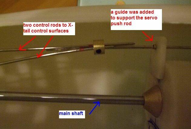

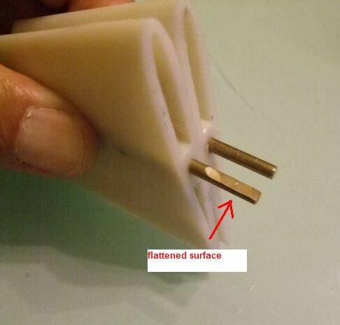

X-tail control:
銼一平面:
零件:

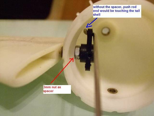

用一個 3mm 縲母做 spacer

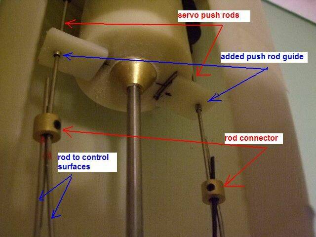

加了2個托

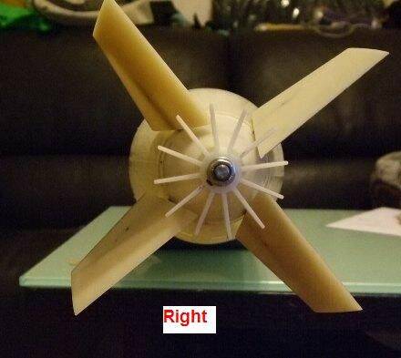

X-tail control 舵面:
中位
