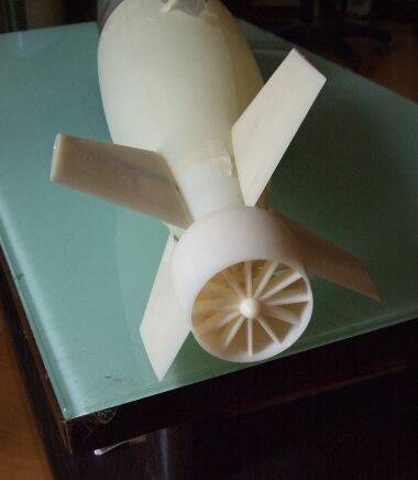

 樓主| 發表於 2008年9月18日 09:01 PM | 顯示全部樓層
收到套材後,首先來個乾安裝 dry-fit:

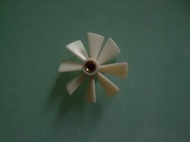

所有零件來到時都很好. 衹是槳葉有一片歪了. 巳通知廠方, 更換件巳上路:
在更換件到來之前,一點點 CA 就把槳葉搞定

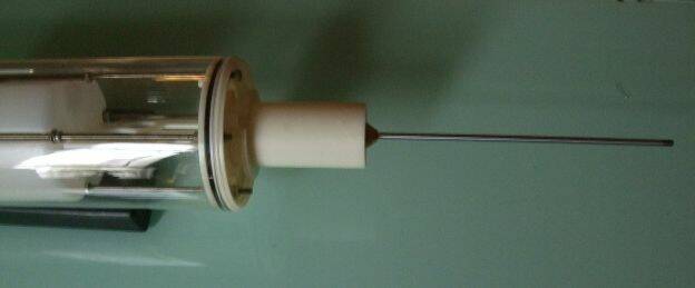

馬達艙. 留意防水軸承:

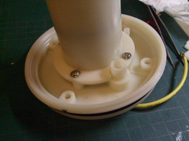

dry fit 滿意之後, 就開始正式裝組.
第一部是主軸防水軸承. 噢...我真笨..把藍色的止封方向掉轉,搞了半天,最後反轉後就ok了.
之後就到馬達. 馬達由2個 O ring 固定在座內,相信可以避震
再把馬達座用玻璃膠固定在wtc筒蓋上,再加四粒縲絲

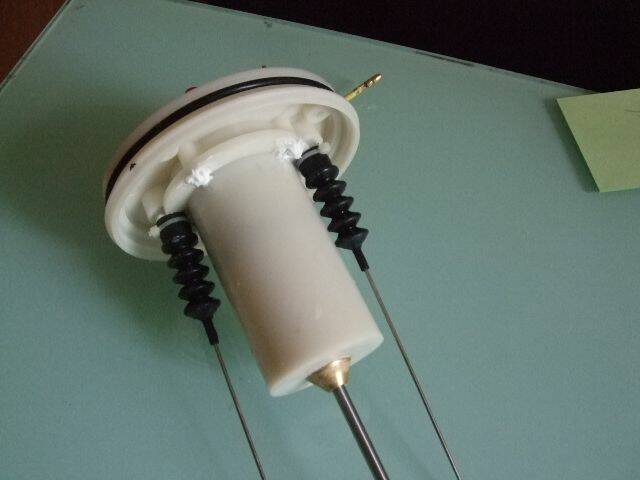

尾蓋完成圖. 2支推杆是用作控制  X-方向舵面 的. 4個縲絲頭都塗上玻璃膠以作防鏽
馬達座邊也塗上玻璃膠以作防水. 馬達電容是自巳加的.

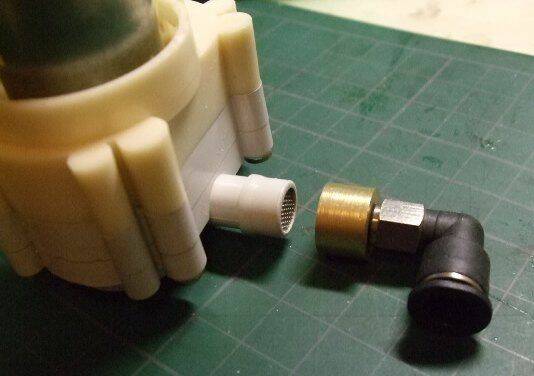

泵的入水口有一個90度轉接頭.
把轉接頭上的铜頭取出, 用 epoxy 黏上泵咀上,待乾後就可把轉接頭接上.接頭線縲絲上巳裝 有O ring 防水.
