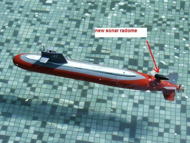

經過近 2星期的龍鲨改進工程,效果非常滿意.
原來的龍鲨在静下潛時的動態平衡始終未如理想. 幾經參詳,鎖定在指揮塔在下谮至全浸時提供了額外的浮力,改變了在船體在半浸時巳達至的平衡.
答案是加一個物體在尾部以抵捎這額外的浮力. 這就是聲納罩.
效果請看視頻:
http://hk.youtube.com/watch?v=mM8FVOeXboY
再看看航行時的 pitch 控制是多麼的柔順:
http://hk.youtube.com/watch?v=J-BB_EhjstU

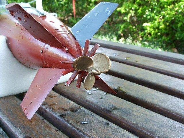

另一項改進是把主軸尾的鏍紋由 5mm 換至 4mm, 因而可選用市面上大量的 4mm 船槳.
思量了多個方案. 最後在模型店裡看見一根 內徑 4mm, 外徑 5mm 的銅管, 叮叮, 有辦法了,
買一根標準的 4mm 主軸, 套在銅管內, 一端用 AB膠, 另一端用 retaining compound 膠著, 就完成了一條 5mm 外徑, 4mm 鏍紋的主軸了.
最先上一個 40mm 鐮刀槳,但與馬達 (巳由 540 改為 550) 不配合. 現裝上一個 35mm 銅槳, 效果一流. 從上一段视頻可看到它是多麼靈敏
