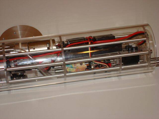

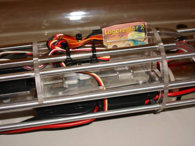

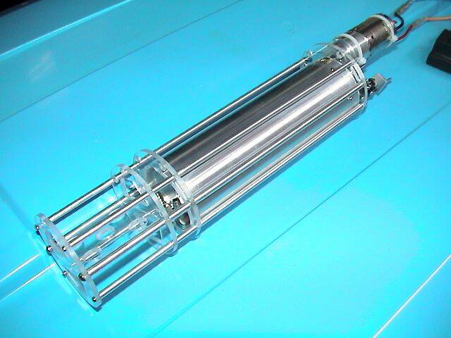

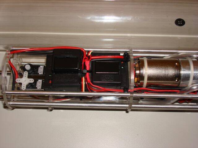

自制小唧筒改用阿魯米再裝上海狼試試
 樓主| 發表於 2008年9月17日 09:40 AM | 顯示全部樓層
回復 4樓 的帖子
沒有CAD圖~~長螺絲是齒輪區動的

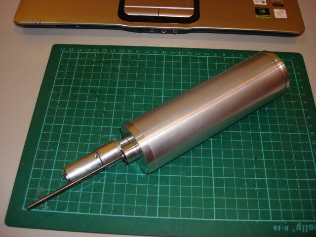

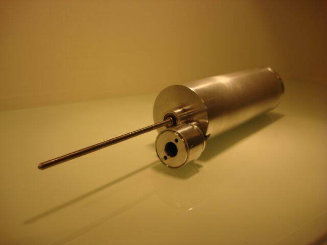

發表於 2008年9月17日 09:50 AM | 顯示全部樓層
哈  我知道那條
哪條是用雷射銲接的接縫  不知大大是怎麼將他去除的
那隻螺牙條  因該也是白鐵喔

發表於 2008年9月17日 10:06 AM | 顯示全部樓層
那雷射銲接的接縫用粗沙紙可不可以磨走它???
發表於 2008年9月17日 10:22 AM | 顯示全部樓層
用鋁管應該就可以解決和接接縫的問題了,我是這麼做的

發表於 2008年9月17日 10:34 AM | 顯示全部樓層
請問如何讓活塞在死點時停止運轉?可以把相關控制線路釋出媽?另外,如果想用小9精油電變控制馬達轉速,電變可以插在第幾動?需要修改媽?
 樓主| 發表於 2008年9月17日 10:59 AM | 顯示全部樓層
回復 8樓 的帖子
我沒有除去捍接線~沙紙應該磨不掉吧!
