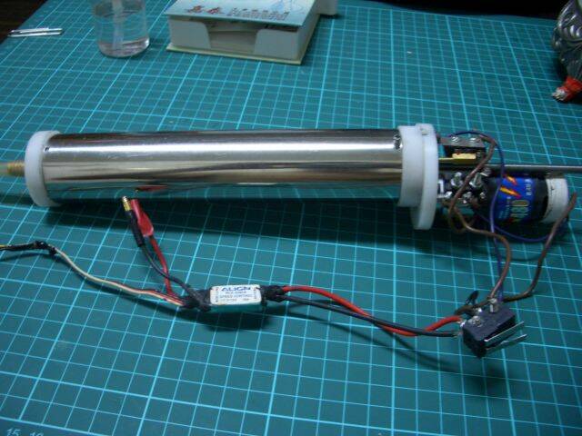

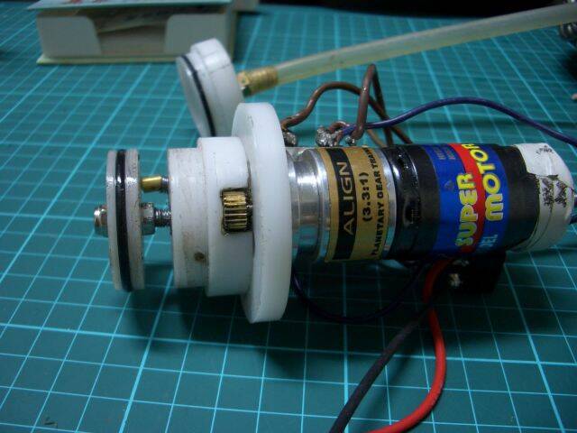

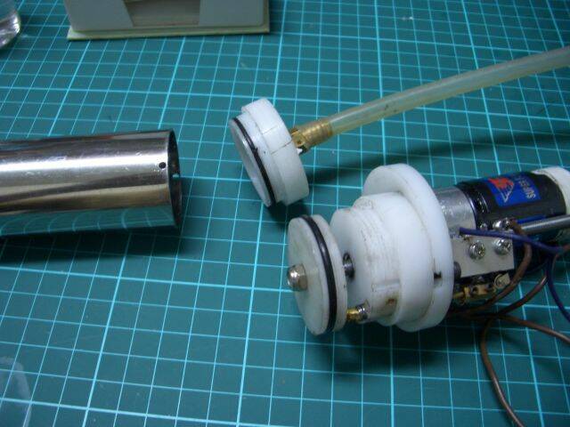

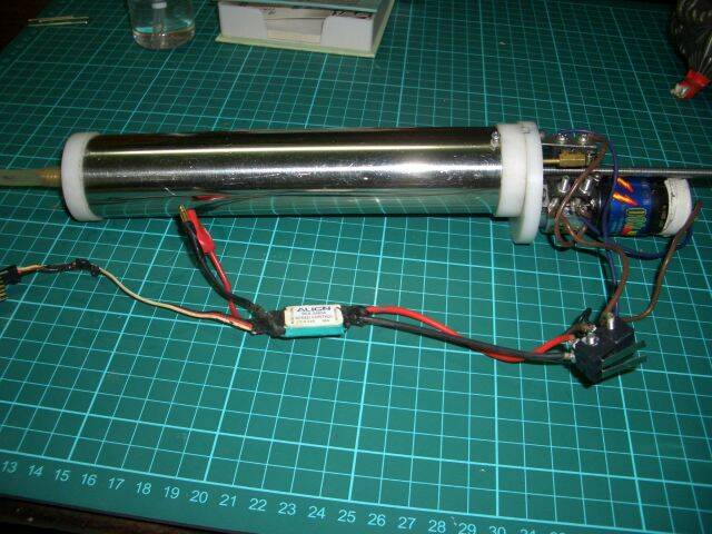

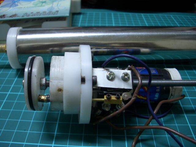

自制小唧筒容量大約200CC

哇  潛艇界  第二人出現了
MAX大大  管子的真圓度你是怎麼克服的阿?  這隻是白鐵吧
不知道有沒有CAD圖可以參考一下

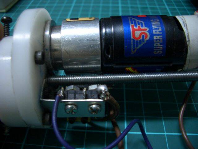

同感!!! 如果大大不是拿來賣的, 可不可以圖文解釋解釋好, 我很想知道去那買那條長鏍絲

對的是白鐵管,真圓度~活塞車的跟管子比較密合,不過白鐵管裡面有一條好像是接合線比較難搞怕用久活塞跟白鐵管就不水密
