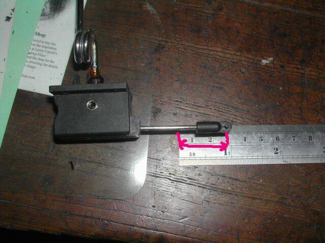

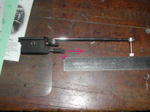

這是我的收腳點,現在腳是完全收起的狀況。兩個快拆豆的距離要和收腳組的行程相同。

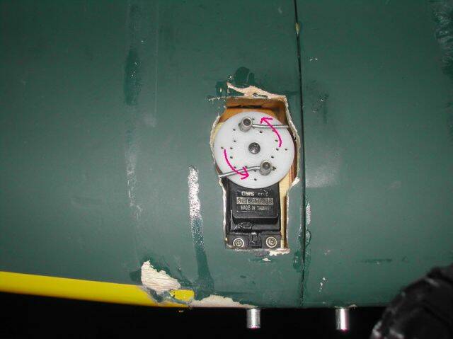

開始動作中
開始動作中
快要到了
快要到了
這是腳的開啟點,注意到拉桿的角度了,
這是腳的開啟點,注意到拉桿的角度了,
有一個重點要注意的,就是收腳點的兩個快拆豆的距離,一定要很注意。
兩個快拆豆的距離,就是收腳組的總行程,這個你一定要愈準愈好
這個塑膠蓋如果可以的話,最後再裝,但是在拉桿一邊做一邊就要套看看,不要拉桿做好,蓋子蓋不上。

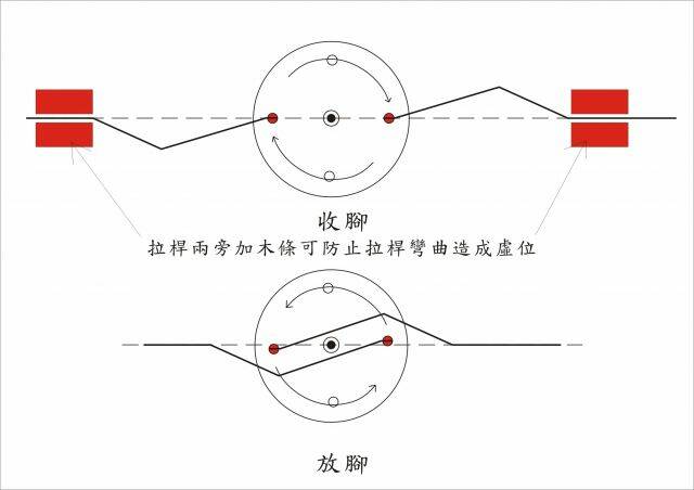

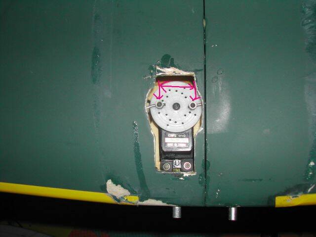

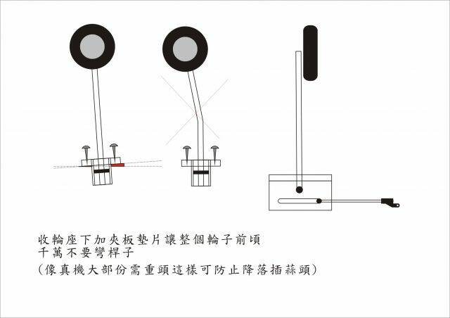

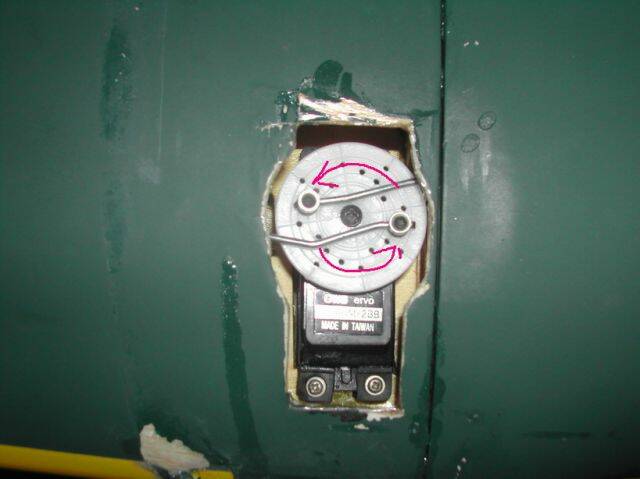

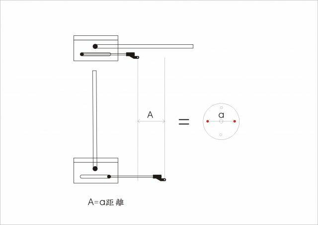

畫了一些圖希望對大大有幫助
拉桿與伺服舵的距離關係
拉桿與伺服舵的距離關係
連桿角度
連桿角度
輪座前傾做法
輪座前傾做法
