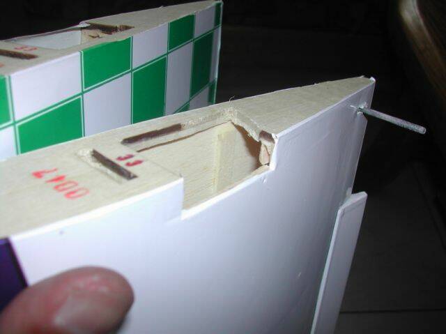

第一個重點在副翼的伺服器安裝上,如果照說明書安裝,有時會讓副翼伺服器和其它的伺服卡到,這時就會有其它的問題出來,小則動作不順,重則整個伺服器座脫落,所以在飛了這麼多年後有一些心得,趁這次要幫飛友組sonic時順便拍相片分享

沒有修改時伺服器座的孔位
沒有修改時伺服器座的孔位
上圖是未修改的,下圖是修改後的
上圖是未修改的,下圖是修改後的
邊修改邊用伺服器套一下,看能不能平整的放入進孔位中。
另一角度來看沒修改的孔位
另一角度來看沒修改的孔位

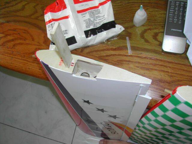

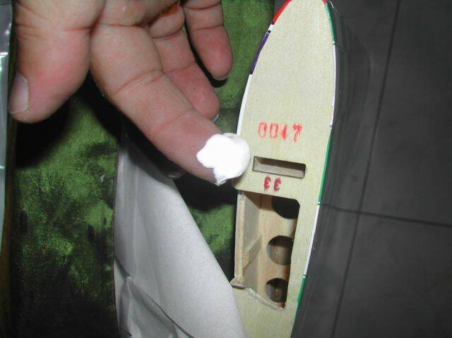

再來是主翼結合,中間的加強柱,我都是用白膠。

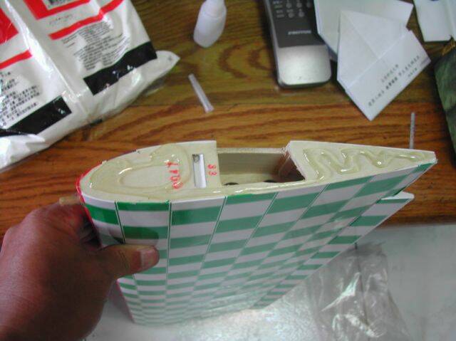

把白膠酌量填入,這裏有很多種工法,我用白膠是因為可以慢慢插不會馬上乾

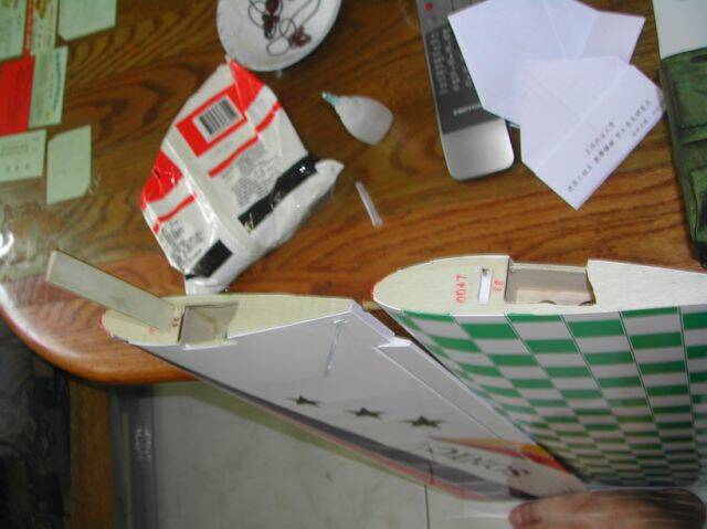

一邊的加強柱先插入,要注意上反角的方向,另一邊也填入白膠,白膠對木材的接合承受的起飛行的壓力
加強柱週邊如果有溢膠要先用濕布擦一下
加強柱週邊如果有溢膠要先用濕布擦一下
用白膠不會趕時間而讓主翼的結合歪了。當然有很多工法這只是其中一種提供。
在這面上AB膠,並直接攪拌後把另一邊直接插上,就ok了
再來用AB膠貼上底座合板,就ok了
再來用AB膠貼上底座合板,就ok了

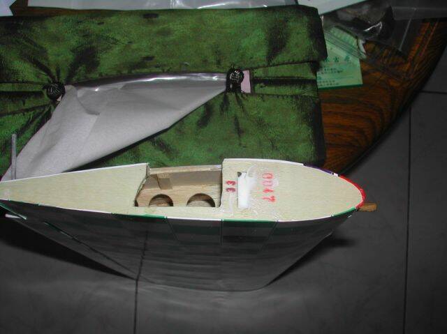

如果底下的整型不夠寬,伺服器無法完全置入主翼中,突出來會卡到其它的伺 服器。

從前笨笨的用5分鐘AB膠,常常要用很快的速度插來插去,結果就沒辦法好好對準,改用白膠後就方 便多了,便宜又好用。
