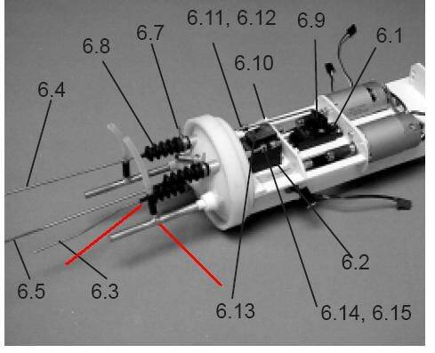

肥哥   請問一下   後面的第三個拉桿是做什麼用途的   (6.3那個)
還有  傳動軸的加油管是要自己焊接上去嗎
可不可以懶人做法  裡面灌滿防凍油???
還有  傳動軸的加油管是要自己焊接上去嗎
可不可以懶人做法  裡面灌滿防凍油???
6.3拉桿是升降舵用拉桿.
6.13傳動軸加油站管要自己焊.
不可以懶人作法.保證灌不下.
p.s教您一個焊加油管的方法.有沒有注意到加油管焊接端是喇叭狀.
這樣很難焊在圓形的傳動軸外管上.首先找一支外徑和傳動軸外管一樣大小的圓形金屬棒.將喇叭端置於圓形金屬棒上.然後敲一敲加油管.就會變圓形.
焊接時使用小噴燈或高瓦數電烙鐵.(個人偏好小噴燈)
焊接起來非常漂亮!而且快速.再教您一個焊接方法.使用雕刻機(或挫刀)打磨焊接面.磨去氧化物.使用夾具固定欲焊接物.噴燈加熱.加熱至焊錫碰到焊接面即溶化.
(不是用噴燈的火燄去燒溶焊錫)焊錫溶化後再加熱.然後用金屬棒沾錫油.繞焊接面一圈.焊錫就會繞著接著面跑一圈.非常漂亮.大大可試試

那6.4  跟6.5勒   方向舵不是只要一個嗎??
6.4是方向舵.
6.5是開關.

加油管 要加什麼油阿??  潤滑油   防洞油  還是WD40
 樓主| 發表於 2008年9月5日 12:29 PM | 顯示全部樓層
加高速黃油.用大針筒打入
