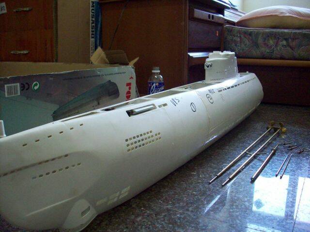

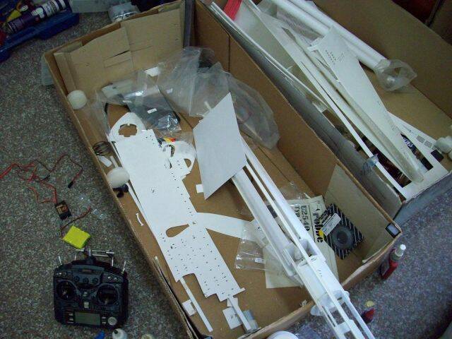

因小張工作繁忙.實在無暇製作.因此由小弟接手製作!
小張拿套件來的時候.小弟還是被龐大的包裝盒嚇了一跳.(沒看過模型包裝盒做這麼大  )
收拾受驚嚇的心情後.打開包裝盒.看見裡面那一堆ABS的零件後.心理就浮現一句話........挖苦阿!
進度為前段.中段.尾段外船殼黏合完成.WTC管內部機件架半完成.半完成零件全部瀏覽一遍後
發現.小張工做的粉細.該補強的部份都一一完成!該貼FRP的部份也一絲不茍.幫小弟的補強部份省下不少功夫!!
接下來花了2天檢查零件及詳閱說明書.個人感想是.說明書依然是令人無法茍同.稍微有所改善的是說明書的圖片增加了 比較不像u-47的說明書.(要用猜的)
接下來是模型部份.因為此船船殼是由真空成型來生產的.零件誤差粉大大大....
內部骨架也是令人噴飯!如前段接合中段.出現粉大落差.上下出現2~3cm斷層!
只好修正內部骨架來導正
不過和U-47的套件比起來.改善很多.零件板已經經過切削.非常容易取下!反觀U-47的套件零件板是由刀模壓製.要由玩家.切到天荒地老!
目前套件接手後第3天開始進行製作.由所有銅製零件開始製作.接著黏著前中段船身.目前等待膠水乾燥中!也請各位大大期待後續製程.
p.s特別感謝小張熱情支援U-82置船架.由壓克力精製.水到軟腳!

 樓主| 發表於 2008年8月26日 09:11 PM | 顯示全部樓層
原帖由 b9005031 於 2008年8月26日 08:46 PM 發表
哇靠
好大的潛艇喔
期待肥雪大完工補圖喔!!
這一篇和我之前的帖子不一樣.因為這是肥鼠兄的船.
所以會陸續貼上最新的進度還有製程  .以便肥鼠兄了解最新進度!
所以大家不用等待全部完成後才有圖看 隨時會依進度更新圖片
