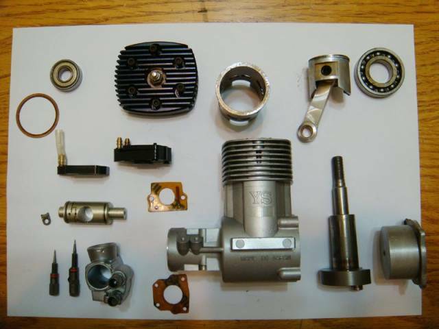

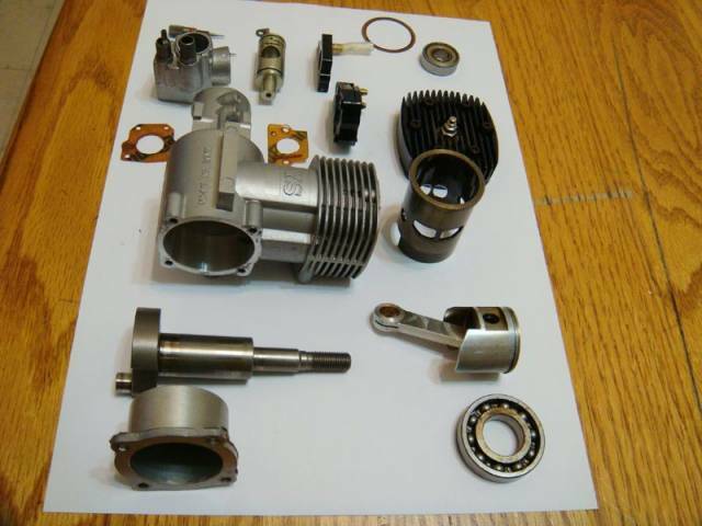

昨天已細部拆解、清洗完畢,
發現軸承均運轉不順,
尤其較小的那顆,損壞的狀況較嚴重,
這個壞掉,對運轉有這麼大的影響嗎?
謝謝各位嘍。

千萬別浪費   引擎沒那麼容易摔壞   不過在未完全調整得當前千萬別升空    只要有拆裝引擎  建議軸承換掉  軸承裝上建議用木槌  不然也要用木頭當緩衝   敲木頭把軸承輕輕打入   敲打部位要敲在軸承外圍 只要是用力都不對   裝入有點歪掉   要重來   任何重打裝入軸承  都會傷到軸承     活塞有方向性  注意箭頭方向   活塞連桿也有方向性   銅襯有倒角向內 方向裝反 連桿會往後退一點點  有磨到後蓋疑慮   汽缸也有方向性  不要裝錯  引擎裝上離合器要確實鎖緊將曲軸往前拉實拉緊  仔細的拆裝   又不是要出國比賽用 相信這顆引擎依然夠用
