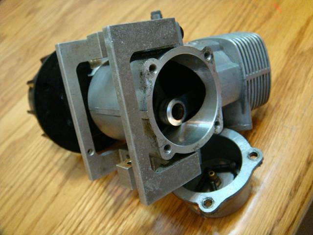

我的A109在重摔之後,目前機身已修復完畢,
但在試飛的時候,光是啟動、未發動之前,
就聽到奇怪的聲音,發動後一吹油門,
引擎就瀕臨熄火,然後轉速才會拉上來,
嚇死了,趕快切熄火,回家研究,
大部拆解後,發現有時候會卡卡的,
如照片的狀況,那一圈都是摩擦痕,
然後在細部拆解後,還是不曉得壞在那個零件?
看起來每個零件都正常,
是否有前輩可以告知這是何狀況?
該換那個部分才可以修的好?
謝謝嘍∼

請問是磨單邊嗎?如果是我想可能曲軸芯應該變形了!

本體變形

培林先換掉吧!~那本體上的凹槽跟活塞桿末端的磨痕應該是正常的!~
後蓋上有個防漏的紙墊片..順便換新!~舊的用久了可能會變扁一點!~就比較容易磨到活塞桿末端!~
當初重摔後有拆引擎嗎?...應該要連區軸全部取出清洗~可能有灰塵或沙粒進入引擎了!~
還有後蓋沒裝的時候別轉區軸...活塞桿如果跑出來就像你的照片一樣~會離開凹槽撞到本體~
區軸不會那麼容易歪的!!~
