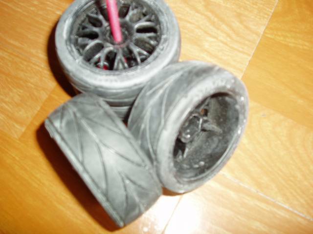

原帖由 ken650821 於 2008年7月28日 12:41 發表
請問用海綿胎甩尾有比較好甩嗎,還是動力較大要用海綿胎,因我用yokomo甩尾胎+4000kv無刷感覺輪胎一直打滑速度不快.麻煩分享謝謝
不然你可以考慮............用種方式做
      不然yokomo甩尾胎胎皮粉貴耶一車份都要450-650 ......我窮人買不起 ....
      消耗率又很高..之前買2車份 一車份玩半天就到底....痛....
    廉價方式才產生:
膠胎式 甩尾胎 35度 (一般露天奇摩都有賣)
我這種模式 是電車高速甩...又含抓地力(偏高)偏真車(帶漂漂)感覺.........
做法材料
快亁1罐+老鼠尾吧1支
中硬海綿(內胎)便宜就好...網站有賣一各10  一車份40
一般輪框
一般(台製)花紋胎 35度 ..** 花紋越多黏完會越滑
方法:   1先把內胎放入膠胎 點幾滴固定...
           2.再把 膠胎裝上...黏上快亁(全封胎皮) ..
           3.把輪框 內面小孔塞棉花塞住用快亁堵起..(黏時不要壓輪胎皮)....
            ***這樣內胎就有氣體*** 跑起來就會軟軟....
           4.再把 花紋膠胎 (注:輪胎縫) 用老鼠尾巴..點上快亁 不要一次點完..會不平均..分2-3次...
            把他點滿...... 亁後上點斐子粉.保養
            注意不要黏到 膠皮.....只要縫就好..........
     可以參考看看........
     這是我膠胎35度軟甩尾胎(有抓地力).省錢甩尾胎之一種
         不然yokomo甩尾胎一車份真不便宜......
