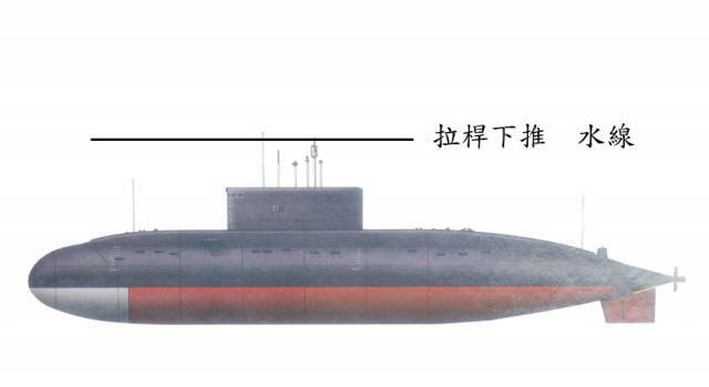

原帖由 x38107000 於 2008年6月23日 04:05 PM 發表
忘記是哪位大大說的    用保麗龍維持他在2米深的深度就好了
就不用害怕他ㄟ潛到不知去向
這裝置也可以限制潛水艇的下潛深度
而且對潛水艇有催眠的作用哦
設定是    遙控器的拉桿   推到最下   為準   配重
加很少的重量在船上   例如  0.1 公克
然後看潛水艇會下降多深    它會降到跟它相同的比重區      假如是水下  3 公尺
配重增加  >>  下降深度會更深
配重減輕  >>  下降深度會較淺
試到自己滿意的水深為止
   偷偷跟你說哦    水對比重     非常的龜毛
這個方式的深度控制   對潛水艇    有相當的吸引力
就是即使潛水艇游到  水下10公尺  的深度
不動時    它會自動的回到   你的設定區    假設是水下 2公尺深
而不會沉到水底哦       很妙吧
搖桿下半段    控制的就是   下潛的深度比例

原帖由 x38107000 於 2008年6月25日 07:45 AM 發表
那加油吧   至少你有個好的出發點
是你讓我   多想了一下
本來是給   深水區用的
沒想到    淺水區   也能用
謝謝啦

原帖由 x38107000 於 2008年6月25日 10:25 AM 發表
剛剛又想到   這樣做的話  你的潛艇殼內也不能進水
如果進水  你又要計算潛艇受到水加重
所以你的模型只有一個出入水孔
因為你只能用水的重量去壓潛艇下水
主要是   防水艙  不漏水    船就不會沉
其他的影響     較小

發表於 2008年6月25日 03:08 PM | 顯示全部樓層
但是你是要用空氣,水的重量與零件的重量來維持一定的深度
船身跟WTC最好是一體這樣會比較好
