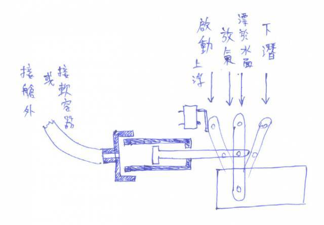

簡單的說明如下
活塞缸的尺寸參考 1平方公分  約   直徑1.3公分    我偏好  管內放油
活塞缸可以用  1/10  或  1/8   的汽車避震器  改裝
船身較大的    直徑可以加大一些    但是會減低下潛的深度
伺服器拉桿上推時   啟動空氣幫浦的開關
                              幫浦只是為了潛水艇浮出水面    好看而已    可以不裝
                              連魚缸級的  迷你幫浦  也可以用
伺服器拉桿上中時   啟動洩氣閥   潛水艇   準備下潛
伺服器拉桿中間時   潛水艇漂於水中
伺服器拉桿下推時   拉動活塞桿    潛水艇自動下潛至拉桿深度   依船大小而有不同
這裝置的特點是   沒有氣袋或水袋下潛時的   空氣不足  或   艙壓太大的問題
活塞的構造較小    受力面積小    機件可以承受較深的水壓
以小型的伺服器來說的話
一般都有  1 公斤    以上的推力    代表     下潛深度可達  10 公尺
若用  扭力 10 公斤  以上的    伺服器    則下潛深度可達 100 公尺  以上
這裝置的下潛極限在於    機件的強度  及  防漏能力
----->>>     適合深潛用
如果潛水艇在水中   而遙控器沒有做動作的話
它會像魚一樣    靜止在水中
這裝置包括了   水中定深的功能
如果它在深水區失控的話   在防水艙沒有失效以前
它會待在它的比重區深度    而不會沉到水底    一直呆在那裡
不管是有沒有訊號或者是沒電    很奇特哦
也適合我這種  TAXX    TMXX   是什麼都沒看過的   窮人家

我覺得啦   你與其要這樣做靜態下潛
不如去買個遙控直升機的加油幫浦  (電動的喔)
然後裝2個微動開關  用伺服器去推   還比較划算  用水帶
基本上  先把艇全部造出來後再來考慮要怎麼不讓他NO夠會比較好喔

用油車避震器太小了啦! 容量小 起不了作用的啦
至少要用 大針筒 或是水槍 迷你打氣桶
類似的方法看這裡!

會想這個是因為看到別人的潛水艇   不小心潛太深
水壓太大而升不上來   想出來
抗深水區用的

則下潛深度可達 100 公尺  以上 .....????????????
ρ *g*h = 999.9 (kg/m3)*9.8 * 100m = 979902 pa   => 9.67 大氣壓
10 kg .......因該不行喔....

拉桿的上半部   控制潛水艇的水面高度
拉桿的下半部   控制潛水艇的水下深度
它浮起時是靠  打氣幫浦   打多少空氣   升出水面多高
而伺服器設定置中時    船的比重要跟水接近    就是  載浮載沉  狀態
拉桿往下推   潛水艇就會自動下潛到   水中的比重深度
就是  定深
還有阿  偶現在打洞  還是用刀片  慢慢哇啊
只能買現成的東西    拼拼湊湊   好可憐ㄚ
