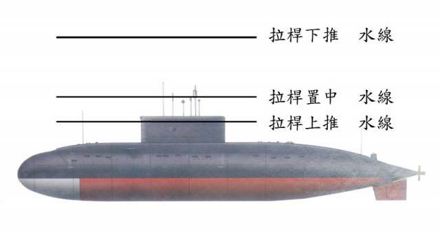

僅以    活塞缸的運作   稍作解釋
它的運作方式是靠水的比重去定位
設定時以
拉桿置中時     潛艇的位置在水面下    為準
拉桿置上推     活塞桿推水出去    潛水艇    略為上升
拉桿置下推     活塞桿抽水進來    潛水艇    會隨著抽水量   微量的漸漸增加比重
水的比重在    水面處約為 1     越往深處比重越大     不過比重的遞增率很小
這就是它的定位原理
平常的潛水艇因為要升出水面而增加排水量     比重的變化太大
所以很難做到    深度定位
至於  它在深水區不會沉到水底   是因為底下水的比重  比船重
船若沒有進水    就算有人把它抓到水底
它還是會再浮到它相同的比重區深度
