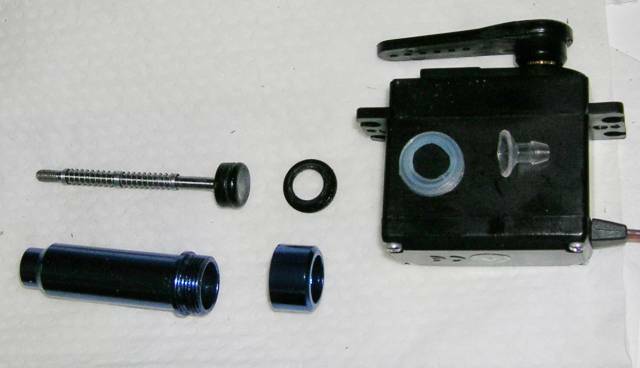

您說的  只是  搖桿的下半段   控制下潛
搖桿的上半段   控制上浮  如下       >>依打氣幫浦的能力而有不同
說明1
伺服器拉桿上推時   啟動空氣幫浦的開關
                              幫浦只是為了潛水艇浮出水面    好看而已    可以不裝
                              連魚缸級的  迷你幫浦  也可以用
伺服器拉桿上中時   啟動洩氣閥   潛水艇   準備下潛
回覆6的內容  如下
拉桿的上半部   控制潛水艇的水面高度
拉桿的下半部   控制潛水艇的水下深度
唉  很多人  卡在  2 段式   的上半部或下半部

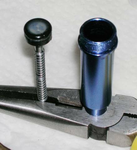

這是用1/10的避震器改裝的   簡陋級的活塞
可能承受不了   10公尺  的水壓
