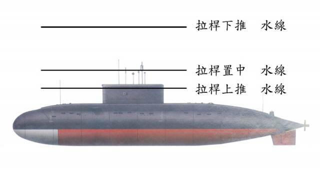

 樓主| 發表於 2008年7月1日 08:16 AM | 顯示全部樓層
原帖由 x38107000 於 2008年6月30日 07:09 PM 發表
水的比重為 1   有個問題   下去是很簡單
要把他拉上來 可能是個問題
回覆 10 內容如下
僅以    活塞缸的運作   稍作解釋
它的運作方式是靠水的比重去定位
設定時以
拉桿置中時     潛艇的位置在水面下    為準
拉桿置上推     活塞桿推水出去    潛水艇    略為上升
拉桿置下推     活塞桿抽水進來    潛水艇    會隨著抽水量   微量的漸漸增加比重
當拉桿上推後  會啟動打氣幫浦   上昇的高度
依每個潛水艇的重量   及  幫浦能力  而定
您別再問   洩氣閥   了
    洩氣閥在拉桿上推時是   關閉的
大人啊    您想了      拉桿上半部>上浮   就別忘了    下半部>下潛
              既然說了   拉桿下半部>下潛   就別漏了    上半部>上浮
上圖      還沒加上打氣幫浦    上升後的水線
別讓我    一直重覆貼嘛
[ 本帖最後由 caxin 於 2008年7月1日 10:54 AM 編輯 ]
