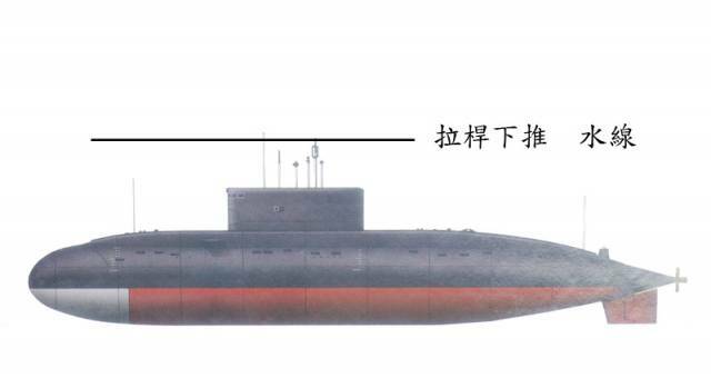

大家討論的都是      說明1      搖桿上半段的內容
伺服器拉桿上推時   啟動空氣幫浦的開關
                              幫浦只是為了潛水艇浮出水面    好看而已    可以不裝
                              連魚缸級的  迷你幫浦  也可以用
伺服器拉桿上中時   啟動洩氣閥   潛水艇   準備下潛
重量多    浮力要大   排水量要多
其他潛水艇排水量多   目的  就是要上浮用
我把它做在   搖桿的  上半段   分開處理
搖桿的  下半段   是其他潛水艇   沒有這樣做的細微控制
所以別人的        潛艇不是沉舊是浮
請參考第19篇回覆     設定潛水艇的下潛深度
設定是    遙控器的拉桿   推到最下   為準   配重
原諒偶   又重複  貼圖了
  設定潛水艇的下潛深度
加很少的重量在船上   例如  0.1 公克
然後看潛水艇會下降多深    它會降到跟它相同的比重區      假如是水下  3 公尺
配重增加  >>  下降深度會更深
配重減輕  >>  下降深度會較淺
  配重完成   搖桿下推   潛水艇會在水下
  例如 水下3公尺
星號的內容    看懂的話     應該會懂我說的
活塞即使是增加 1cc    船也會下沉一段距離
下沉距離跟船的配重有關     浮力愈小    下潛愈深
