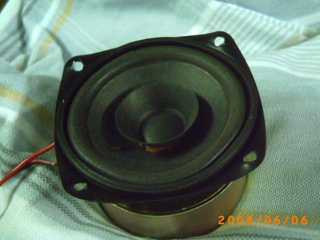

附上一張 高低音 共盆喇叭 直徑不到 9CM
順便補充一下  你用了很好的 喇叭 但是 沒有 共鳴箱 聲音還是會失色
