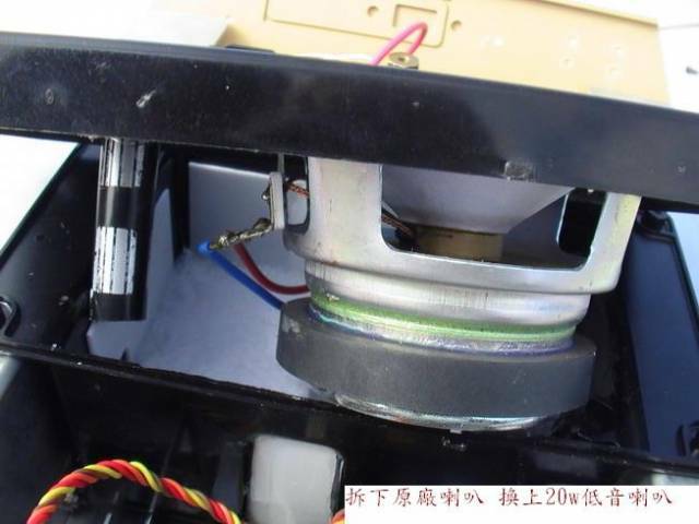

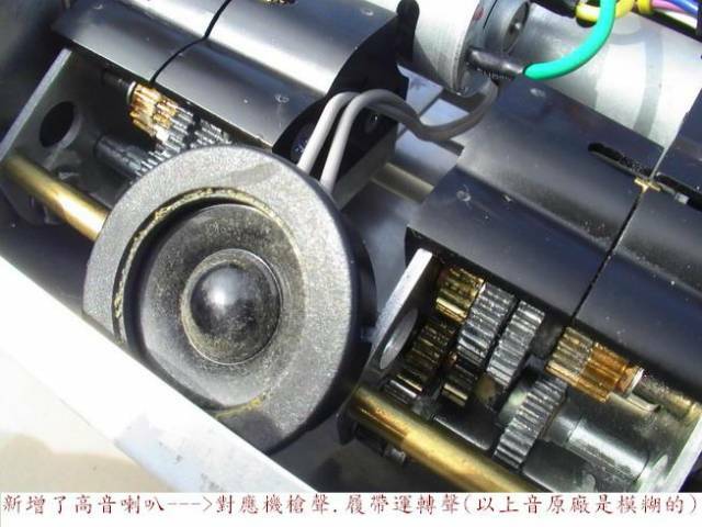

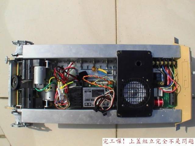

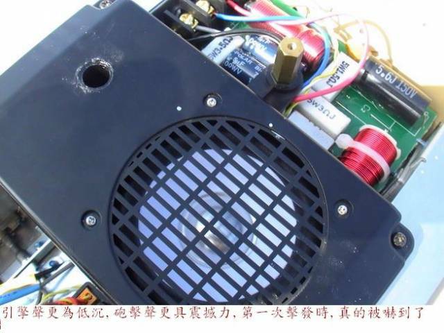

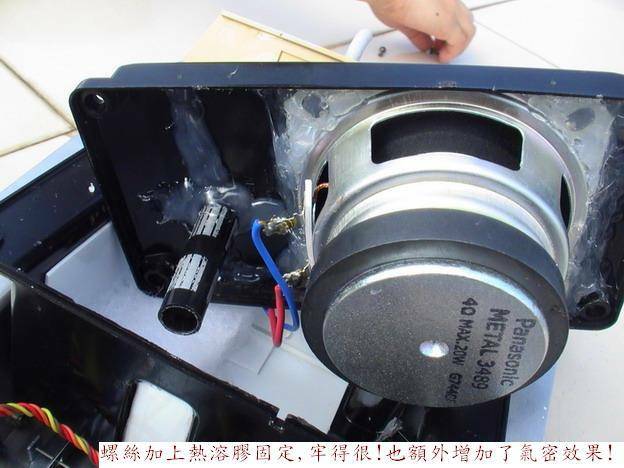

利用週末時間...改造了虎王原廠機械音效聲(模糊不清)~~原本以為換.裝分音器+20w低音喇叭..會有耗電問題,改造後發現,以4200mah7.2v連續走行....至自行熄火...還是有高時間42分鐘的表現 ~ ~ ~

我一直認為音響是搖控坦克最重要的因素之一.  多謝Cola車長經驗分享. 我也想試試. 請問是不是可以告知高音喇叭型號. 在那裡可以買到這些原件, 大概要多少錢? 多謝

是陽春型的 4Ω 5w
 樓主| 發表於 2008年6月1日 10:49 AM | 顯示全部樓層
回復 3# 的帖子
到汽車百貨,汽車音響改裝店家,或者是到音響店家就能買到分音器及喇叭 高音喇叭....除非你聽覺敏銳 不然100~300就很好囉 分音器也很便宜 看個人囉300~2XXX不等  我是抱著嘗試的心態 買了個 NT'400元的 喇叭則是20W 250元 3吋的 (音箱要修改+改造板強化)
 樓主| 發表於 2008年6月1日 10:53 AM | 顯示全部樓層
高音喇叭是向店家ㄠ的...(中古部品)
