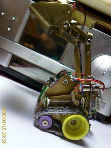

由於第一次做的手臂升降器不甚理想
第一:齒輪比不夠力道太弱,所以將2顆齒輪改良成3顆
第二:仰角不足,所以我也將升降器螺桿拉臂方式改變
此外螺桿也加上了雙陪林大幅提了螺桿精密度及滑順度

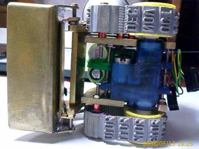

 樓主| 發表於 2008年6月15日 07:05 PM | 顯示全部樓層
最近平日都要加班所以每天都上班12小時
難得假日放2天就平拼了老命把他趕出來了= =
真是有夠累週六做到凌晨3點
終於完成機體部分
只剩下電裝
早上8點多又爬起來奮鬥了>"<
現在頭好痛因該是睡眠不足吧
最後終於完成了
電裝我比較弱......
不過經過幾次線路修正後終於還是OK了
遙控器就暫時先不管他了
有機會再改裝成一個吧= =
因為我是用2組微型遙控車(2動)的電路板來製作電裝的
現在暫時先左右手各拿一個遙控器@@
不過實際試車後我發現還是有許多缺點要改善
第一:螺桿不夠力,因為之前還沒上電路之前我是用4顆3號電池測試的,現在電路板上去後,我覺得他供應的電力因該沒有那麼高,我目前的解決方案是跟換扭力高的馬達,不過還是要實際是過才知道效果啦
第二:車身有些許的太輕,我有構想要去道具行買鉛塊回來鎔鑄,家在屁股增加重量
第三:剩下的可能就是一些較小的問題了,像是履帶原本會掉鏈的,現在微調好了...
